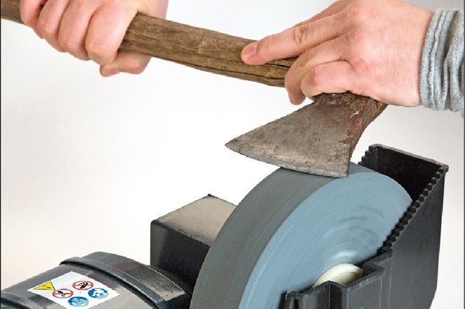

Jak ostrzyć siekierę
Do ostrzenia siekiery możemy oczywiście posłużyć się elektryczną szlifierką dwutarczową, ale często musimy naostrzyć siekierę w plenerze. Wtedy pozostaje nam owalna osełka. Pamiętajmy, aby siekierę przesuwać po osełce ostrzem do przodu, najpierw z jednej, a potem z drugiej jego strony. Można też wykonywać osełką koliste ruchy, tak jakbyśmy myli siekierę, a nie ją ostrzyli. W warsztacie powinniśmy mieć zestaw kilku osełek o różnych gradacjach. Ta o gradacji od 80 do 700 jest wskazana do ostrzenia wstępnego siekier (oraz innych narzędzi – dłut, sekatorów, nożyc) bardzo zniszczonych, których ostrze jest poszczerbione lub zardzewiałe. Zazwyczaj właściwe ostrzenie wykonujemy kamieniem o gradacji 800- 3000, a na koniec poprawiamy kamieniem gradacji 4000- 6000. Do wstępnego ostrzenia siekiery można też użyć pilnika. Przesuwamy nim po ostrzu „pod prąd”, czyli w kierunku przeciwnym do kierunku cięcia. Pilnik dociskamy do materiału, wykonując ruch w przód, a cofając, zwalniamy nacisk lub wręcz unosimy pilnik, żeby zaniechać cofania, czyli ruchu jałowego. Jeśli ostrze siekiery jest mocno wyszczerbione, najpierw trzeba zeszlifować uszkodzony fragment, później uformować na nowo kształt ostrza i dopiero je naostrzyć. Podobnie postępujemy z innymi narzędziami - nożami, nożycami, sekatorami, dłutami.

Ostrzenie na mokro
Ostrzenie na mokro jest zalecane, gdy mamy do czynienia z narzędziami z twardej stali hartowanej, która jest podatna na przegrzanie. Długie ostrzenie na sucho może spowodować jej rozhartowanie, a więc utratę twardości. Jedynie stal typu HSS jest na to odporna. Gdy ostrzymy na mokro, zarówno ręcznie, jak i przy użyciu urządzeń elektrycznych, ostrze polewane jest wodą lub zanurzane w niej. Obniża to jego temperaturę. Jako chłodziwa można użyć też specjalnego oleju. W przeciwieństwie do wody nie naraża on stali na korozję. Pamiętajmy, że kamień lub osełka potraktowane olejem nie powinny być później używane do ostrzenia z użyciem wody. Woda albo olej są też stosowane podczas ręcznego ostrzenia narzędzi. Głównie po to, aby pył, który wówczas powstaje, nie zatykał porów osełki.
Ostrzenie narzędzi
Autor: Archiwum serwisu Niektóre szlifierki dwutarczowe mają jedną tarczę do szlifowania wolnoobrotowego. Jest przystosowana do ostrzenia na mokro.
Ostrzenie narzędzi
Autor: Archiwum serwisu Na szlifierce takiej ostrzymy narzędzia o hartowanych ostrzach, które w wyniku przegrzania mogłyby się rozhartować.
