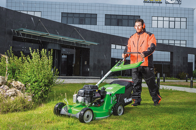

Kosiarka spalinowa Viking MB 756 YC
Autor: Archiwum serwisu Kosiarki Serii 7 to: przekładnia hydrostatyczna o dużym momencie obrotowym do bezstopniowego dostosowywania prędkości, tekstylny kosz na trawę o dużej pojemności, koła z aluminiowymi obręczami i gumowymi oponami, stabilna i płynna regulacja wysokości koszenia, mocny silnik Kawasaki.
