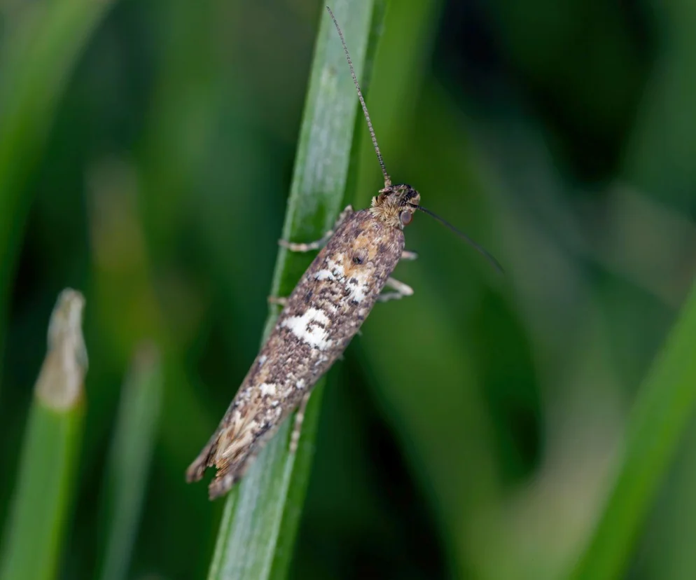

Jak wygląda wgryzka szczypiorka?
Dorosła wgryzka szczypiorka (łac. Acrolepiopsis assectella, syn. Acrolepia assectella) jest małym motylem o długości 6–8 mm i 10–12 mm rozpiętości skrzydeł. Pierwsza para skrzydeł jest brunatnopopielata z jasnymi plamkami, druga - szara ze strzępiną (rządkiem małych szczecinek na brzegach skrzydeł). Motyle są aktywne nocą, w dzień chronią się na roślinach żywicielskich.

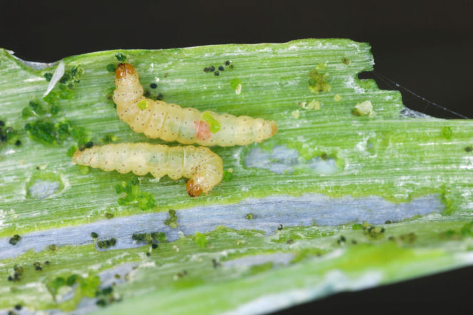

Jaja wgryzki szczypiorki są bardzo małe, jasne i owalne. Samice składają je pojedynczo, nocą, na pędach kwiatowych i liściach (u ich nasady). Młode gąsienice są prawie przezroczyste, później stają się kremowe lub jasnozielone. Mają brązową głowę i drobne, szare brodawki na ciele. Dorastają do około 10 mm długości. Poczwarka rozwija się w luźnym kokonie przypominającym delikatną siateczkę.

Autor: Tomasz Klejdysz/ Getty Images Wgryzka szczypiorka - larwy

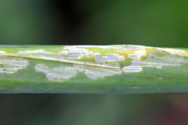

Jak rozpoznać objawy żerowania wgryzki szczypiorki?
Gąsienice wyjadają miękisz, nie naruszając skórki. Powoduje to powstawanie jasnych, podłużnych smug. Skórka w tych miejscach z czasem zasycha i pęka, a w szczypiorze tworzą się nieregularne otwory. Liście deformują się, żółkną i więdną. W miejscu ich żerowania można zauważyć odchody oraz resztki uszkodzonych tkanek.
