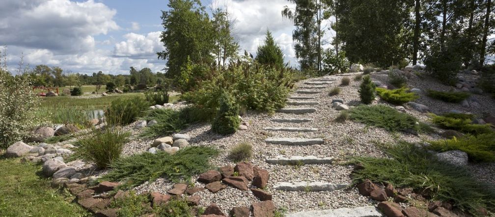

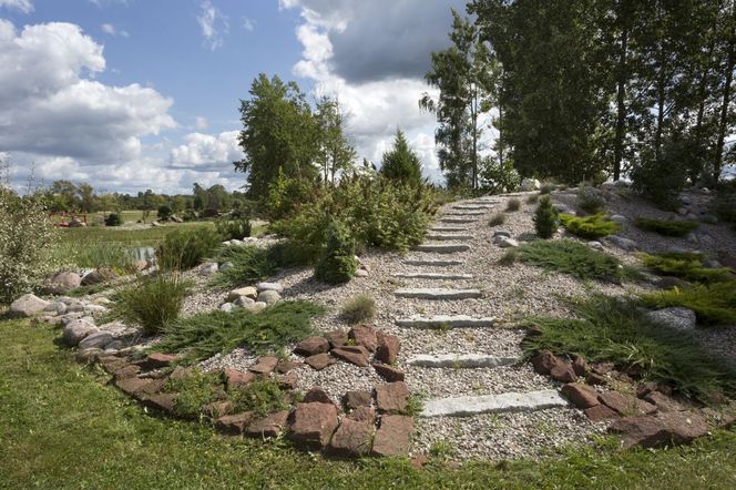

Autor: Piotr Mastalerz Ogród żwirowy założony na wzniesieniu może stać się ciekawym elementem ogrodu (projekt ogrodu: Olga Dobrowolska)
