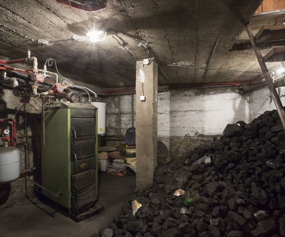

Likwidacja starego pieca kopciucha
Autor: Piotr Mastalerz Stare kotły i piecie na węgiel powinny być wymienione na nowoczesne pompy ciepła, kotły gazowe, kotły na pellet lub na ogrzewanie elektryczne
