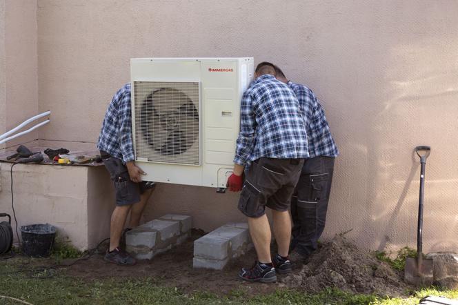

Dźwięk pracującej pompy ciepła może przeszkadzać zarówno użytkownikom urządzenia, ale też sąsiadom. Problemy z hałaśliwymi pompami ciepła wynikają głównie z błędów montażowych. Inwestor montuje pompę najczęściej jak najdalej swojej sypialni, nie zważając jednak na bliskość sypialni sąsiadów. Zdarzają się też przypadki montażu urządzenia we wnęce domu, aby było mniej widoczne. Tworzący się w ten sposób efekt pudła rezonansowego tym bardziej nasila hałas. Warto przy tym pamiętać o zasadzie, że im więcej otaczających pompę ciepła utwardzonych powierzchni, tym większe wzmocnienie rozchodzących się fal dźwiękowych. Wybór miejsca i sposób montażu ma więc tu kolosalne znaczenie.

Jednostkę zewnętrzną należy ustawić na postumencie w pewnej odległości od budynku. Zapewni to możliwość swobodnej wymiany powietrza oraz - w miarę możliwości - ograniczy hałas pracującego urządzenia.
Planując miejsce montażu jednostki zewnętrznej warto mieć na uwadze, że wraz ze wzrostem liczby pionowych powierzchni wokół urządzenia, takich jak np. ściany budynku i przegrody, wzrasta poziom ciśnienia dźwięku. Ściany odbijają bowiem hałas z jednostki zewnętrznej przez co mogą go nasilać. Rozważając miejsce na postawienie modułu zewnętrznego należy unikać stref, w których hałas pracującej pompy ciepła będzie powodował dyskomfort mieszkańców budynku - omijać miejsca m.in. bezpośrednio pod oknem sypialni lub obok domowego tarasu.
