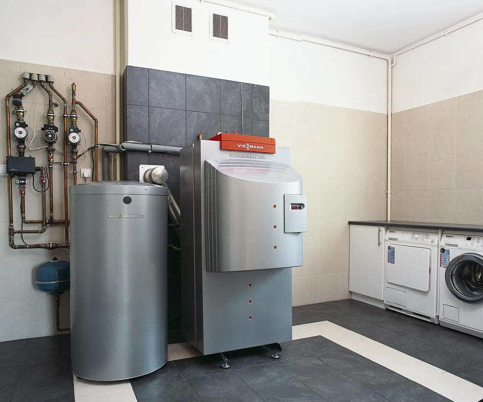

Miejsce na kocioł gazowy
Znalezienie miejsca w kotłowni do powieszenia kotła gazowego wiszącego nie powinno być trudne - rury można doprowadzić pod kotłem lub powyżej niego. Kocioł stojący należy ustawić w miejscu spełniającym wymienione wcześniej wymagania, aby umożliwić bezproblemową obsługę i serwisowanie. Ważne, aby się znajdował jak najbliżej komina, aby czopuch nie był długi i nie zabierał cennego miejsca. Wygodny dostęp z każdej strony (zwłaszcza do miejsc przyłączenia przewodów, anody magnezowej i spustu wody) należy zapewnić również do stojącego zasobnika ciepłej wody użytkowej.

Podstawowym urządzeniem w kotłowni jest oczywiście kocioł. Zarówno kotły na paliwo stałe, jak i kotły olejowe czy gazowe najczęściej są wyposażane przez producenta w osprzęt taki jak zawór bezpieczeństwa czy naczynie wzbiorcze. Kocioł na paliwo stałe wymaga zabezpieczenia minimalnej temperatury powrotnej wody oraz – gdy jest przystosowany do pracy w układzie zamkniętym – urządzenia schładzającego w postaci wężownicy lub zaworu. Jeżeli te elementy trzeba kupić osobno, instaluje je się zwykle w pobliżu kotła, tak aby stworzyć zwartą i kompaktową konstrukcję.

Wyposażenie kotłowni
Autor: Andrzej Szandomirski Odcinek rur o długości 1 m bezpośrednio przy kotle powinien być z rur miedzianych, dalej instalacja może być już z tańszych od miedzianych rur z tworzywa
Rozdzielacze montuje się w szafkach na- lub podtynkowych o wymiarach zbliżonych do rozmiaru rozdzielacza. Jeśli w kotłowni będzie taki rozdzielacz, należy zaplanować dla niego miejsce.
