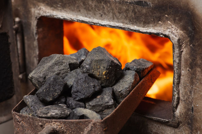

Ogrzewanie węglem kamiennym – minusy i plusy
To paliwo kopalne, które przez wiele lat było najpopularniejszym i najtańszym materiałem używanym do ogrzewania domów. Węgiel odpowiada za wysokie zanieczyszczenie powietrza, dlatego konieczne jest zlikwidowanie w naszych domach kopciuchów. W wielu województwach, miastach lub gminach działają już uchwały antysmogowe, które zakazują używania miału węgla kamiennego oraz nakazują stopniową likwidację przestarzałych urządzeń grzewczych, tak zwanych kopciuchów.
Pomimo stopniowej transformacji energetycznej i spadku udziału węgla w elektroenergetyce, kotły węglowe są wciąż używane w niektórych domach do ogrzewania, zwłaszcza tam, gdzie nie ma alternatywy. Aktualne ceny węgla kamiennego w lutym 2026 r.:
  • ekogroszek luzem: ok. 1500 zł/t
  • groszek workowany: ok. 1500 zł/t
  • orzech (luzem): ok. 1250–1310 zł/t
  • kostka (luzem): ok. 1370 zł/t
To oznacza, że realne ceny węgla dostarczanego dziś do indywidualnych odbiorców są często niższe niż średnia roczna z 2025 r. (ok. 1601,70 zł/t), ale nadal wyraźnie wyższe niż jeszcze kilka lat temu przed wzrostami cen węgla. Orientacyjny koszt 1 kWh ciepła z węgla kamiennego w lutym 2026 r. to około: 0,29 zł/kWh (kocioł z podajnikiem) i 0,33 zł/kWh (kocioł tradycyjny).
piec na węgiel
Autor: Getty Images Kopciuchy, czyli piece, które nie spełniają norm nie powinny już działać na Mazowszu od stycznia 2023
