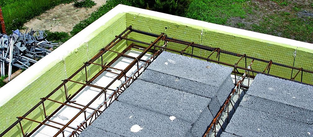

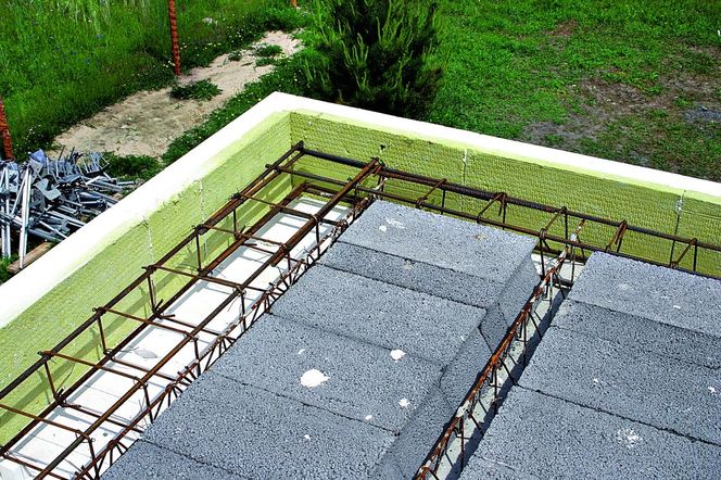

Ocieplenie wieńca
Autor: Piotr Mastalerz Żelbetowy wieniec wiąże mury na wysokości stropu
Ocieplenie wieńca w ścianie dwuwarstwowej
Za to, żeby taka ściana spełniała warunki techniczne, odpowiada materiał termoizolacyjny. W ścianach dwuwarstwowych grubość ocieplenia wynosi obecnie 15-20 cm o niskim współczynniku przewodzenia ciepła, np. styropianu grafitowego. Takie zabezpieczenie termiczne jest wystarczające również na wysokości wieńca. Jeśli budujemy dom energooszczędny, którego ściany zewnętrzne mają wysokie parametry izolacyjne i nie chcemy ich obniżać, można zastosować nieco grubszą termoizolację w tym miejscu, co wiąże się z koniecznością pocienienia wieńca o kilka centymetrów, żeby zachować równe lico ściany.

Ocieplenie wieńca w ścianie jednowarstwowej
Przy ociepleniu wieńca w ścianie jednowarstwowej stosuje się zupełnie inne rozwiązanie. Materiały murowe są dobrane tak, żeby spełniały wymogi termoizolacyjny. Elementy są grubsze niż w tradycyjnych murach warstwowych. Ściany jednowarstwowe mogą mieć grubość 38-50 cm. Nie stosuje się w nich dodatkowego ocieplenia. Uzyskanie odpowiedniej termoizolacyjności umożliwia powietrze zawarte w porach betonu komórkowego albo wełna mineralna bądź perlit umieszczone wewnątrz pustaków. Beton jest znacznie zimniejszy, więc na wysokości wieńca powstałby mostek termiczny. Żeby tego uniknąć, wieniec należy zwęzić, tak żeby wokół niego po obwodzie można było umieścić warstwę termoizolacji – 5-10 cm wełny mineralnej lub styropianu. Po stronie zewnętrznej wieniec obmurowuje się cieńszymi płytami materiału murowego, które będą stanowić jego szalunek tracony. Na rynku znajdziemy elementy specjalnie przygotowane z myślą o tym zastosowaniu.

Uwaga! Warto pamiętać, że termoizolacja wieńca w ścianie jednowarstwowej powinna znaleźć się wewnątrz muru. Umieszczenie jej po stronie zewnętrznej nie wyeliminuje mostka termicznego. Ponadto może pojawić się problem z jednolitym wykończeniem elewacji w tym miejscu.
