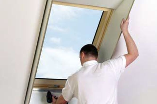

Skręcanie elementów szpalety
Autor: Archiwum serwisu Skręcić trzeba elementy szpalety i przykręcić ją do rowków w oknie dachowym
Fakro szpalety wnęka okienna
Autor: Archiwum serwisu Wnęka okienna wykończona szpaletami jest odporna na uszkodzenia i łatwo ją utrzymać w czystości. Każde z okien w zestawie można wykończyć oddzielną szpaletą.

Szpalety wewnętrzne XLW-F przeznaczone są tylko do okien drewnianych, natomiast XLW-P do okien aluminiowo-tworzywowych. Służą do wykonania wnęki okiennej od strony pomieszczenia. Szpaleta XLW wykonana jest z wodoodpornych białych płyt laminowanych, dzięki czemu jest trwała i łatwa do utrzymania w czystości. Ich użycie poprawia parametry cieplne otoczenia okna dachowego i nie ogranicza kąta padania światła. Biały kolor dobrze odbija światło poprawiając doświetlenie wnętrza.
Wykończenie wnęki okiennej: zasady
Aby właściwie wykończyć wnękę okienną, dolna jej część powinna być prostopadła do podłogi, a górna – równoległa. Ułatwia to prawidłową cyrkulację powietrza na poddaszu i skutecznie ogranicza ryzyko wystąpienia kondensacji pary wodnej na oknie dachowym. Zastosowanie gotowej szpalety (obudowy) umożliwi szybkie i poprawne jej wykończenie od strony pomieszczenia. Jest ona wykonana z wodoodpornych białych płyt laminowanych, dzięki czemu pozostaje trwała i łatwa do utrzymania w czystości. Jasny kolor dobrze odbija światło, a odpowiednie ukształtowanie nie ogranicza kąta padania promieni słonecznych. Ułatwia też dobranie prawidłowej ilości izolacji termicznej wokół okna dachowego.
