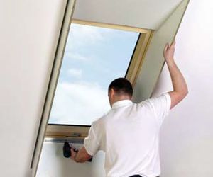

Uszczelnienie okna
Uszczelnienie okna

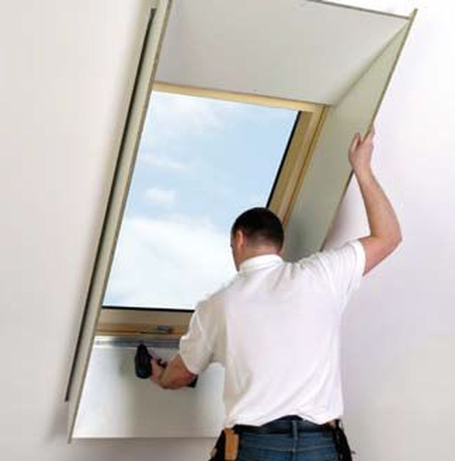

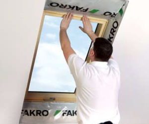

Po zamontowaniu okna w połaci dachu zakłada się kołnierz paroszczelny oraz docina płyty gipsowe

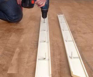

Skręcanie elementów szpalety
Skręcić trzeba elementy szpalety i przykręcić ją do rowków w oknie dachowym

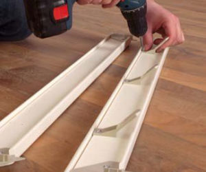

Przykręcanie zaczepów
Przykręca się bazę zaczepów, do których będą wpinane listwy wykończeniowe

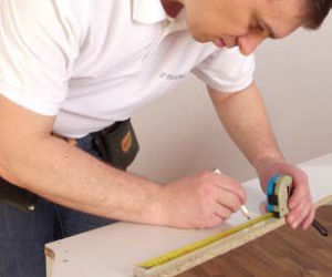

Zaznaczanie linii cięcia
Zaznacz z boku grubość ściany i odkręć szpaletę

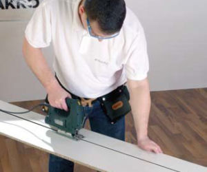

Cięcie szpalety
Cięcie szpalety
Teraz można zmniejszyć szerokość szpalet, odcinając kawałki wzdłuż zaznaczonych linii

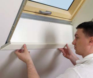

Teraz można już zamocować dolną i górną listwę wykończeniową

Uszczelnienie okna
Cięcie szpalety

Mocowanie listew wykończeniowych
