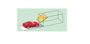

Autor: Agnieszka i Marek Sterniccy Brama uchylna

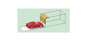

Autor: Agnieszka i Marek Sterniccy Brama segmentowa górna

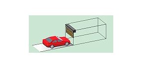

Autor: Agnieszka i Marek Sterniccy Brama rolowana
