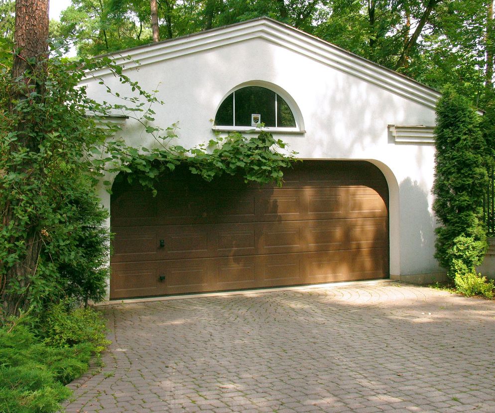

Co to jest garaż wolnostojący?
Garaż wolnostojący to obiekt, który nie jest połączony z innym obiektem budowlanym i nie wykorzystuje w swojej konstrukcji jakichkolwiek elementów innego obiektu budowlanego. Budynek stanowi odrębną, samodzielną konstrukcję.
Garaż wolnostojący – jaki garaż można postawić bez pozwolenia?
Zgodnie z obowiązującymi przepisami budowlanymi można zbudować garaż wolnostojący bez pozwolenia na budowę, jeżeli spełnione są konkretne warunki:
  • garaż musi być parterowy,
  • musi mieć min. 2,2 m wysokości,
  • wjazd lub drzwi garażowe powinny mieć min. 2,0 m wys. i szer. min. 2,3 m,
  • powierzchnia garażu nie może przekroczyć 35 m²,
  • na działce o wielkości 500 m² można wybudować maks. dwa garaże.

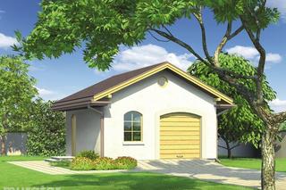

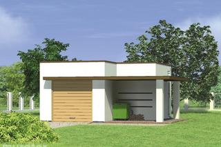

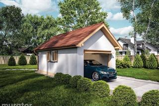

Projekty garaży wolnostojących
W galerii poniżej prezentujemy 10 wybranych propozycji garaży wolnostojących z Projektów Murator, których powierzchnia nie przekracza 35 m².
