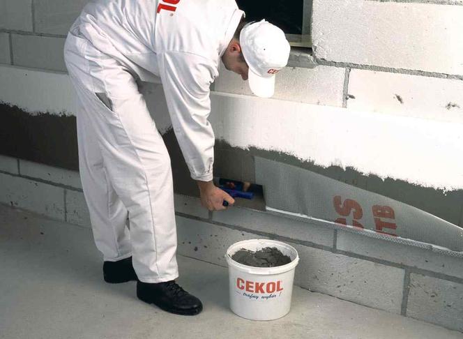

Po ociepleniu ścian i przeszlifowaniu warstwy termoizolacyjnej robotnicy przystępują do wykonywania warstwy zbrojonej. To rodzaj sztywnego podkładu z zaprawy klejowej, wzmocnionego na całej powierzchni siatką z włókna szklanego. Na tym etapie również mogą być popełnione liczne błędy lub zaniedbania. Nieuczciwi fachowcy mogą np. zrezygnować ze zbrojenia, by przyśpieszyć i ułatwić sobie pracę. Bywa, że używają siatki z tworzywa zamiast wymaganej siatki z włókna szklanego. Ta pierwsza nie zapewnia właściwej przyczepności do zaprawy. Błędem jest też mocowanie siatki mechanicznie do ocieplenia i szpachlowanie jej zaprawą. Poprawność wymaga, by najpierw nałożyć warstwę zaprawy, wkleić w nią siatkę i zaszpachlować ją drugą warstwą zaprawy. Siatka musi być układana pionowymi pasami zachodzącymi na siebie na ok. 10 cm. Na warstwie zbrojonej nie mogą być widoczne ślady oczek lub, co gorsza, odsłonięte fragmenty siatki. Na krawędziach i narożnikach ścian siatka musi być zawinięta co najmniej na 10 cm. Zakłady siatki nie powinny się pokrywać ze stykami płyt termoizolacyjnych.
Przeczytaj też: Odbiór robót budowlanych - od wykopów po odbiór końcowy
Specjalnego potraktowania wymagają naroża otworów w ścianach. Tu wklejone muszą być prostokątne odcinki taśmy. Umieszcza się je w płaszczyźnie warstwy zbrojonej, skośnie w stosunku do rogu otworu. Dzięki temu nie powstaną tam pęknięcia. Odbierając warstwę zbrojoną, zwróć też uwagę, czy została pomalowana podkładem tynkarskim.
Wtapianie sietki w zaprawę
Autor: HENKEL/ Materiały prasowe Po zaszpachlowaniu siatka nie powinna wystawać z zaprawy
