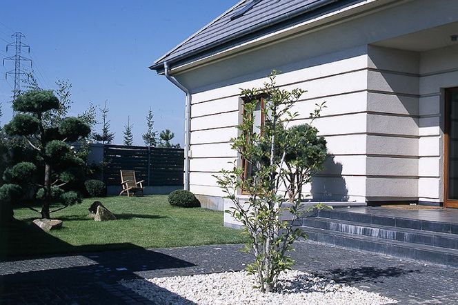

Autor: Andrzej Szandomirski Bonie to dobry sposób na urozmaicenie tynkowanej elewacji
Bonie to dobre rozwiązanie na urozmaicenie dużych, gładkich tynkowanych ścian zewnętrznych. Linearne podziały sprawiają, że powierzchnie te nie wyglądają płasko. Taka ozdoba elewacji poprawia też proporcje domów, na przykład bonie oddzielają optycznie kondygnacje, lub są tak rozplanowane, że ściany wyglądają jak pokryte okładziną.

Autor: Piotr Mastalerz Często boniami ozdabia się fragment elewacji. Można je zobaczyć w narożnikach domów, na cokołach lub w sąsiedztwie okien i drzwi
