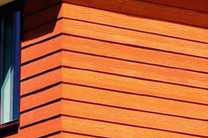

Autor: Archiwum serwisu Narożniki elewacji z desek włóknocementowych wykańcza się profilami narożnymi w kolorze drewna lub odpowiednio docina deski. Słupki rusztu trzeba tam osłonić izolacją
Wielu inwestorom podoba się drewniana elewacja domu, lecz zniechęca ich wizja jej kłopotliwej konserwacji. Deski włóknocementowe są dla tych osób propozycją wartą rozważenia. Z daleka do złudzenia przypominają zwykłe drewniane dechy, ale są od nich trwalsze oraz cięższe. Ponieważ ich podstawowym składnikiem jest cement, są mniej wrażliwe na degradację pod wpływem deszczu, śniegu i wilgoci niż naturalne deski. Nie trzeba się też obawiać o to, że zostaną zaatakowane przez szkodniki lub strawi je pożar. Są materiałem niepalnym. Na elewacji montuje się je podobnie jak okładzinę drewnianą.

Elewacja z desek włóknocementowych to element fasady wentylowanej. W rozwiązaniu tego typu materiał elewacyjny (okładziny, deski) jest zamocowany do podkonstrukcji. Jest nią ruszt wsporczy. Z reguły jest on przytwierdzany do nośnego muru – zazwyczaj ocieplonego. Dzięki odpowiednim proporcjom grubości rusztu i ocieplenia między deskami a ociepleniem powstaje 2-3-centymetrowa szczelina wentylacyjna zapewniająca przepływ powietrza pod fasadą. Aby wentylacja była skuteczna, na każdy 1 m długości ściany musi przypadać wlot powietrza szczeliną o powierzchni minimum 50 cm2.

Deski mocuje się do przygotowanego wcześniej rusztu, zaczynając od dołu elewacji. Najpierw przytwierdza się listwę startową z perforowanym profilem wentylacyjnym. Ma on otwory, przez które wpada powietrze niezbędne do wentylowania fasady. Po zamontowaniu pierwszej deski mocuje się kolejne, nasuwając je na te poniżej. W zachowaniu identycznej odległości między deskami pomocne są zaciski mocujące. Elementy najlepiej jest docinać piłą z tarczą diamentową do włóknocementu lub gilotyną. Ponieważ deski nie są barwione w masie, przycięte krawędzie trzeba zabezpieczyć farbą retuszującą. Elementy nie mają fabrycznie nawierconych otworów pod wkręty. Do ich wykonania używa się ręcznej wiertarki.
