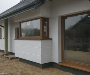

Żeby bonie dobrze wyglądały, ważne jest ich precyzyjne wyznaczenie na elewacji
Źródło: Piotr Mastalerz

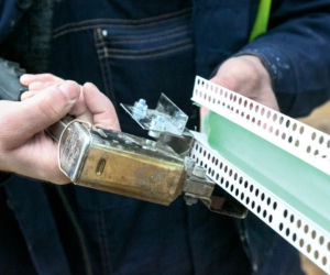

Jeżeli planujemy użycie gotowych profili, rowek w styropianie powinien być o 1-2 mm szerszy niż profil

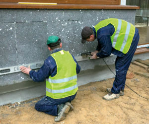

Narzędzie, któym wykonujemy rowki, przesuwamy wzdłuż łaty tymczasowo ustabilizowanej na gwoździach

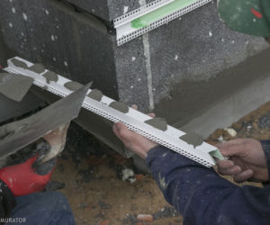

Profile do boni mocuje się na klej do styropianu

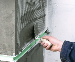

Ścianę wzmacnia się siatką wklejoną w zaprawę. W ten sposób przygotowujemy podłoże pod tynk cienkowarstwowy
