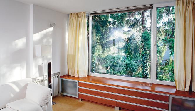

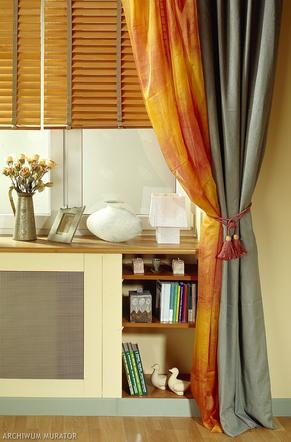

Zabudowa parapetu: półki
Popularnym pomysłem na wykorzystanie przestrzeni podokiennej jest zbudowanie zestawu półek, które mogą być połączone z szafkami. Kompozycja różnych rozmiarów elementów może być dowolna. Na wysokości, która może mieć około 1 m, można pomieścić dużą zabudowę. Znajdzie się tam miejsce na barek, książki, dokumenty domowe oraz bibeloty.
Co ciekawe, górny blat nie musi stanowić parapetu. Pod warunkiem, że styk okna ze ścianą zostanie dobrze uszczelniony i estetycznie otynkowany lub w inny sposób osłonięty.
Zabudowa parapetu
Autor: Maria Miklaszewska Najprościej wykonać otwarte półki z drewna, które posłużą jako miejsce na zbiory biblioteczne. Na górnym blacie można ustawić kwiaty i inne dekoracje

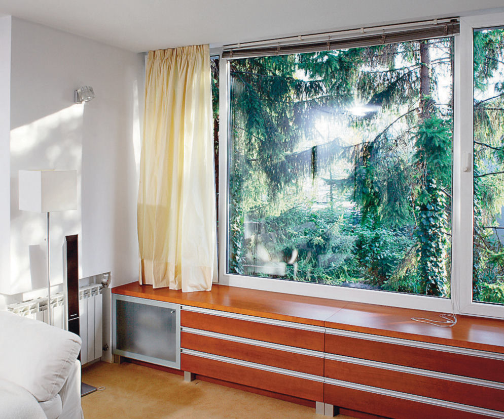

Zabudowa parapetu z grzejnikiem
Wykonanie zabudowy parapetu może wiązać się z chęcią dyskretnego zagospodarowania grzejnika. Umieszczony w strefie podokiennej jest efektywny, ponieważ ogrzewa chłodniejsze powietrze w pobliżu okna, które opada ku podłodze. Jednak nad grzejnikiem powinno znaleźć się 15 cm wolnej przestrzeni, żeby powietrze mogło cyrkulować. Jeśli nad kaloryferem nie ma wystarczająco wysokiej przestrzeni, lepiej nie zabudowywać grzejnika, bo obniży to jego efektywność. Zabudowa parapetu z grzejnikiem może mieć postać dekoracyjnej ramy. Front może pozostać otwarty albo przesłonięty ażurową ścianką umożliwiającą krążenie ciepłego powietrza.
Zabudowa parapetu
Autor: Marcin Czechowicz Tu zabudowa parapetu została poprowadzona w górę i stworzono solidną ramę wokół okna. Projekt przebudowy domu: chillHouse Projekt wnętrz: chillHouse
