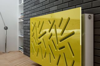

Obudowa grzejnika
Autor: Marcin Czechowicz Grzejnik umieszczony na ścianie obok okna obudowano szafką z lakierowanego MDF-u w długimi otworami na froncie

Obudowę grzejnika można wykonać z wielu materiałów, co pozwoli dopasować ją do stylu wnętrza. Najlepszy efekt termiczny osiągniemy, gdy zastosujemy materiał przewodzący ciepło, np. metal. Często jednak względy estetyczne przeważają i osłony na kaloryfery wykonuje się także z materiałów, które są izolatorami, np. drewna, czy szkła.
Tradycyjnie do zabudowy grzejnika stosuje się ażurowe drabinki z surowego drewna, które nadają wnętrzu rustykalny charakter. Drabinki mogą mieć układ krzyżowy, poziomy lub pionowy. Ten ostatni jest lepszy, bo na listewkach nie będzie się zbierał kurz. Gdy listewki będą kanciaste, a drewno pomalujemy na ciekawy kolor, maskownica grzejnika zyska nowoczesny wygląd. Prostym rozwiązaniem jest zainstalowanie przed grzejnikiem panelu ze sklejki lub MDF-u, w którym można wyciąć dowolne otwory. Układ i wielkość otworów mogą tworzyć efekt uporządkowanej albo abstrakcyjnej kompozycji. Ważne, żeby było ich na tyle dużo, żeby wypuszczać ciepłe powietrze. Taką osłonę grzejnika można dowolnie pomalować, np. w kolorze sąsiadujących ścian albo kontrastowo, żeby wyróżnić ją z tła.
