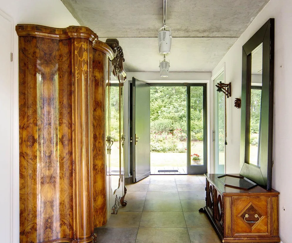

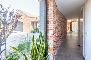

Optymalna szerokość przedpokoju
Przepisy nakazują, aby hol miał nie mniej niż 120 cm szerokości. Tylko na krótkim odcinku może być korytarzem i jego szerokość można ograniczyć do 90 cm. Wygodny hol powinien być jednak szerszy, aby zmieściły się w nim podstawowe meble, takie jak siedzisko, szafka na buty i wieszak. Żeby zmieściła się w nim szafa na ubrania z wygodnym dostępem, jego szerokość powinna wynosić minimum 150-160 cm.
Posadzka w holu

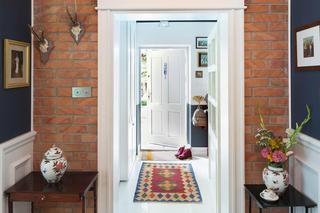

Musi być trwała, odporna na wnoszone na butach błoto i piach oraz wilgoć. Może to być gres – najlepiej w dużym formacie, który sprawi, że będzie mniej fug do czyszczenia. Sprawdzą się też dobrej jakości panele winylowe o wysokiej klasie użyteczności (na przykład 23) i grubej warstwie użytkowej, które są przeznaczone do mocno eksploatowanych miejsc w prywatnych domach, lub bardzo dobre panele laminowane o klasie ścieralności AC4. Zaraz za drzwiami wejściowymi warto położyć dopasowany kształtem i kolorem do wnętrza gruby chodnik/dywanik lub wycieraczkę, które – regularnie czyszczone – zatrzymają większość zanieczyszczeń z naszych butów.
Jeśli hol jest połączony z innymi pomieszczeniami przejściem bez drzwi, posadzkę trzeba dobrać do tej, która jest widoczna w dalszej części mieszkania. W miejscach, gdzie do ścian nie są dostawione meble, należy zadbać o solidne cokoły dopasowane kolorystycznie do podłóg oraz sposobu wykończenia drzwi. Próbę czasu na pewno wytrzymają cokoły metalowe, drewniane lub z gresu. Korzystny efekt wizualny i praktyczny osiągniemy, gdy zdecydujemy się na cokoły z gresu zlicowane z tynkiem.

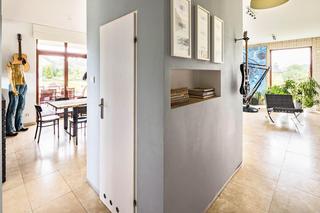

Na wchodzących do holu z zewnątrz przyjemne wrażenie robi możliwość dyskretnego wglądu w dalszą część mieszkania, a w perspektywie – widok na światło dzienne i zieleń za oknem. Dlatego hol warto połączyć z pokojem dziennym szerokimi i wysokimi drzwiami lub przejściem bez drzwi. Jednak nie w każdym mieszkaniu jest to możliwe. Gdy hol jest nieforemny i długi lub bardzo ciasny i wąski, pewną poprawę proporcji można uzyskać przez zastosowanie dużych luster, które dadzą złudzenie większej przestrzeni. Zadbajmy o miejsce naprzeciw lustra i widok, który się w nim pojawi, niech nie odbijają się w nim leżące buty lub wiszące kurtki, tylko na przykład ładna ściana z dekoracjami. Unikajmy też sytuowania lustra dokładnie na osi drzwi wejściowych, lepiej umieścić je nieco dalej, po lewej lub prawej stronie.
Korzystne wrażenie robią ogromne lustra klejone do ściany – od sufitu do podłogi, a właściwie do cokołu. Nie planujmy lustra do samej ziemi, bo można je łatwo uszkodzić. Z tego samego powodu warto je również lekko odsunąć (1-2 cm) od krawędzi ściany. Projektując duże lustrzane dekoracje, warto skonsultować wymiar tafli ze szklarzem. Sprawdzi on warunki montażowe i możliwość wniesienia lustra do mieszkania. Czasem bywa to niemożliwe lub bardzo trudne, szczególnie gdy mieszkanie jest na piętrze, a w bloku jest ciasna winda i ograniczone ścianami schody. Konieczne okazują się wówczas podziały lustra, które trzeba starannie zaplanować – zawsze w nawiązaniu do pozostałego wyposażenia wnętrza i krawędzi wyznaczonych przez drzwi i otwory. Proporcje holu można też poprawić przez wprowadzenie na jego fragmencie sufitu podwieszanego.

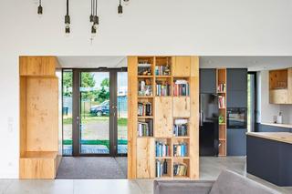

To ważny element praktycznego holu. Można na nim przysiąść, zmieniając buty, lub odłożyć tam torbę i zakupy. Najczęściej jest płytsze niż standardowe krzesło. Może mieć tylko 35 cm. Szerokość siedziska dopasowujemy do wielkości holu. W niewielkim holu sprawdzi się takie o rozmiarze 80-100 cm na nóżkach, gdyż tak jak w przypadku każdego małego pomieszczenia, uwolnienie jak największej powierzchni podłogi sprawi, że pomieszczenie wyda się wizualnie większe, łatwiej też utrzymać je w czystości. Na siedzisku oraz na ścianie za nim można ułożyć modne tapicerowane panele. Jest sporo firm wykonujących takie elementy na wymiar. W marketach budowlanych są też gotowe tapicerowane panele modułowe – najczęściej są to jednak niewielkie elementy o wielkości 30 x 30 lub 60 x 60 cm.
Wieszaki i przechowywanie
Utrzymanie porządku w holu umożliwi głęboka szafa na ubrania wierzchnie i buty lub dostępna z holu garderoba. Szafa powinna mieć co najmniej 55-60 cm głębokości, jeśli jej drzwi są otwierane rozwiernie, lub 5-7 cm więcej w przypadku drzwi przesuwnych, ze względu na grubość prowadnicy. Przed szafą musi się znaleźć powierzchnia manewrowa nie mniejsza niż 80 cm, a najlepiej około 100 cm. Jeśli przed meblem jest ciasno, lepiej podzielić drzwi do szafy na mniejsze panele – nawet 30-40 cm.
