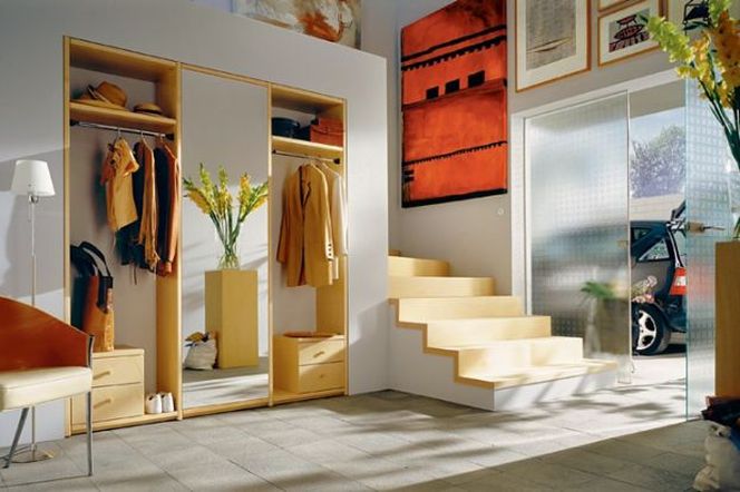

Uporządkowany przedsionek buduje wizerunek naszego domu – gdy po przekroczeniu jego progu wkraczamy w czystą, dobrze zorganizowaną przestrzeń, mamy przyjazny obraz wnętrz. Dobrym pomysłem jest umieszczenie szafy w korytarzu.
Zapraszamy do wnętrza: jak urządzić praktyczny przedsionek
Autor: Archiwum serwisu Jeśli na podłodze w przedsionku ułożymy gres, warto zastosować ogrzewanie podłogowe – przyjemniej będzie wówczas zmieniać obuwie, a mokre buty szybko wyschną (fot. HÜLSTA)
Takiemu zadaniu z pewnością będzie mógł sprostać przestronny przedsionek, w którym znajdzie się miejsce na pojemną szafę. To rozwiązanie staje się standardem – coraz częściej spotyka się projekty domów z przedsionkiem z zaplanowaną wnęką na szafę, w której zmieszczą się wieszaki, szuflady oraz półki na buty. Licznych zwolenników ma także wydzielone w strefie wejścia osobne, nawet niewielkie pomieszczenie, które będzie można przeznaczyć na szatnię. Gdy jest ono odpowiednio duże, stwarza większe możliwości aranżacyjne niż szafa. Zmieści się tam również więcej rzeczy, a dostęp do nich będzie łatwiejszy. To rozwiązanie jest jednak możliwe przy większej powierzchni domu.

W projekcie powinniśmy znaleźć zaznaczone miejsce na szafę lub garderobę przy wejściu, która będzie pełniła funkcję szatni. Jeśli nie jest ono wrysowane w plan, może to oznaczać, że żadna szafa się tam nie zmieści. Zwracajmy uwagę nie tylko na wielkość powierzchni – odpowiednio duże pomieszczenie to nie wszystko. Jeśli z przedsionka prowadzą drzwi do holu, a także do garażu i pomieszczenia gospodarczego, może być problem z wygospodarowaniem funkcjonalnej szafy. W pomieszczeniu o wielkości 2,5 m2 da się urządzić wygodną domową szatnię, pod warunkiem że zrezygnujemy z zabudowania jej szafami, a poprzestaniemy na drążkach na wieszaki czy haczykach oraz półkach lub koszach. Trzeba też pamiętać, że szerokość szatni tylko z wieszakami powinna wynosić co najmniej 140 cm – 80 cm zajmą drzwi, a 60 cm wnęka na wieszaki lub półki.
Szatnia wielkości 4-5 m2 pozwala na zamontowanie szaf, jednak wówczas powinna mieć szerokość nie mniejszą niż 160 cm. Zachowanie odpowiedniego odstępu między szafą a ścianą jest ważne ze względu na możliwość swobodnego sięgnięcia do wieszaków, półek i szuflad czy obrócenia się podczas otwierania i zamykania szafy. Aby z obu stron wejścia dało się ustawić szafy, pomieszczenie musi mieć przynajmniej 220 cm szerokości. Zamiast jednej z szaf można pozostawić wolne miejsce na większe przedmioty czy sprzęty ogrodowe lub sportowe o nietypowych rozmiarach.
