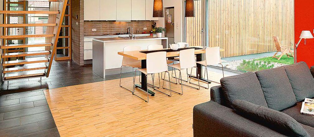

Wydzielenie poszczególnych stref porządkuje wnętrze, stawia czytelną granicę między przestrzeniami pełniącymi różne funkcje. Drewno nadaje wnętrzu przyjemny, a zarazem elegancki charakter. Płytki ceramiczne są praktyczne: trwałe, odporne na zarysowania i wilgoć, łatwe do utrzymania w czystości. Ciepła, jasna drewniana posadzka przemysłowa to część jadalniana i wypoczynkowa. W kuchni i holu posadzkę wykonano z szarego gresu.

Dylatacja z korka ogranicza przenikanie ciepła z kamiennej posadzki do przylegających do niej desek. Jeśli podłoga nie jest ogrzewana, wystarczy szczelinę między kamieniem a drewnem wypełnić spoiną elastyczną
