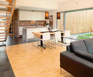

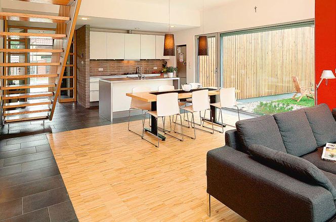

Łączenie podłóg z drewna i ceramiki
Wydzielenie poszczególnych stref porządkuje wnętrze, stawia czytelną granicę między przestrzeniami pełniącymi różne funkcje. Drewno nadaje wnętrzu przyjemny, a zarazem elegancki charakter. Płytki ceramiczne są praktyczne: trwałe, odporne na zarysowania i wilgoć, łatwe do utrzymania w czystości. Ciepła, jasna drewniana posadzka przemysłowa to część jadalniana i wypoczynkowa. W kuchni i holu posadzkę wykonano z szarego gresu.
Źródło: Andrzej Szandomirski

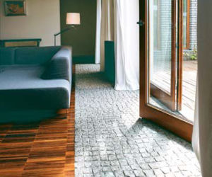

Połączenie kostki brukowej z podłogą drewnianą
Kostka brukowa wprowadzona do salonu została zestawiona z parkietem przemysłowym w prostym, nowoczesnym wnętrzu. Dylatacja nie jest wypełniona do końca, co nawiązuje do nawierzchni na zewnątrz domu.

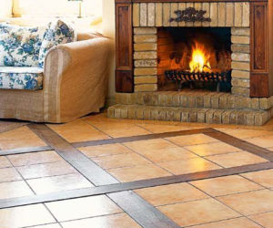

Deski i płytki ceramiczne
W tradycyjnym wnętrzu w stylu angielskim na podłodze ułożono woskowane i olejowane deski w przekładance z płytkami ceramicznymi

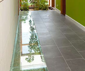

Połączenie szkła z posadzką z płytek
Korytarz ozdobiono pasem szklanej posadzki, którego szerokość dobrano tak, żeby nie trzeba było docinać płytek ceramicznych
Źródło: archiwum muratordom

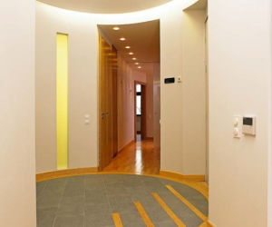

Gres i deski podłogowe
Łącząc podłogi z różnych materiałów, trzeba pamiętać o dobraniu ich wymiarów. W takim zestawieniu szerokość gresu z fugami powinna być wielokrotnością szerokości desek podłogowych, żeby ich krawędzie trafiały na fugi.

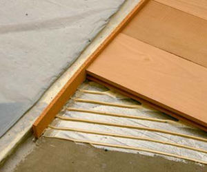

Dylatacja z korka
Dylatacja z korka
Dylatacja z korka ogranicza przenikanie ciepła z kamiennej posadzki do przylegających do niej desek. Jeśli podłoga nie jest ogrzewana, wystarczy szczelinę między kamieniem a drewnem wypełnić spoiną elastyczną

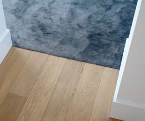

Ustalenie wysokości posadzek
Przy łączeniu różnych materiałów trzeba zwrócić uwagę na ich grubość. Po ułożeniu chcemy mieć jeden poziom podłogi. Dlatego grube wykładziny dywanowe należy przyklejać tak, żeby były wyższe niż posadzka obok. Szybko się ugniotą i poziom podłogi się wyrówna

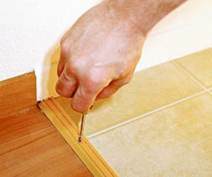

Listwa podłogowa
Listwa podłogowa
Czasem listwa osłaniająca składa się z dwóch elementów: systemowej podstawy i osłony zewnętrznej. Podstawę mocuje się w kleju pod posadzką, a potem przykręca do niej osłonę
