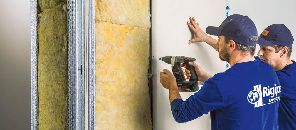

Kiedy szkielet jest już gotowy, można się zająć płytami. Najpierw przykręcaj je z jednej strony. Mają szerokość 120 cm i długość 2,5-3 m (do wyboru), więc zazwyczaj odpowiadają wysokości standardowych pomieszczeń, czasem tylko trzeba je odrobinę skrócić.
Jeśli ściana jest wyższa niż długość płyt, nie unikniesz sztukowania. Dosztukowane, krótsze kawałki płyt powinny być rozmieszczane naprzemiennie, raz na dole, a raz na górze ściany.
Płyty tnie się nożem, najlepiej takim, który ma wymienne ostrza. Na wierzchu płyty przykłada się metalową łatę i wzdłuż niej wykonuje nacięcie. Następnie obłamuje się nacięty kawałek płyty.
Trzyma się on wówczas na kartonie, który jest od spodu. Wystarczy przeciąć karton nożem i obróbka zakończona. Płyty można też ciąć piłą elektryczną. Od ręcznej mogą się strzępić ich brzegi.
Jeśli ścianę szkieletową pozostawiłbyś bez wypełnienia, działałaby jak pudło rezonansowe. Żeby właściwie tłumiła dźwięki, między profilami trzeba umieścić izolację akustyczną z wełny mineralnej. Gdy wełna szczelnie wypełni przestrzenie między profilami, możesz zrobić okładzinę z drugiej strony ściany.
