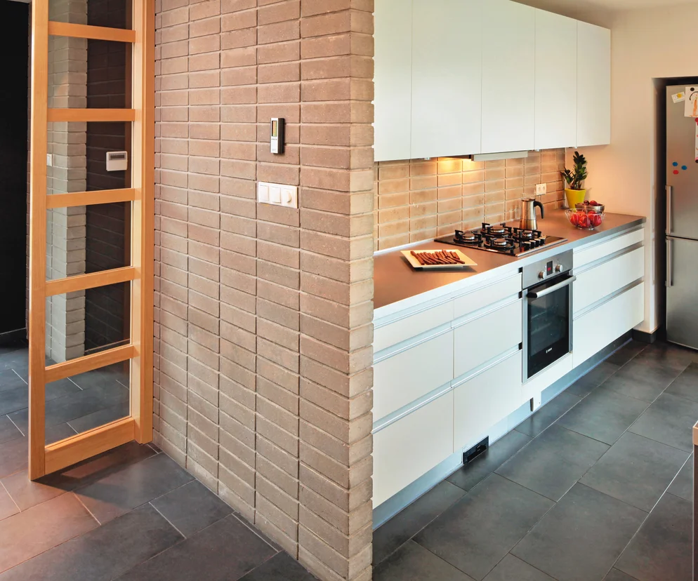

Ścianka z cegły
Moda na lofty wyniosła gołe cegły do rangi materiału bardzo pożądanego w aranżacji wnętrz. Do ich budowy mogą posłużyć wszelkiego rodzaju cegły. Nawet gdyby nie były zbyt ładne, zawsze można je pomalować, bo liczy się głównie specyficzna struktura ceglanego muru.
Ze względu na urodę oraz bogatą kolorystykę najczęściej wybierany jest klinkier. Oprócz cegieł o barwach bliskich naturalnej ceramice są białe, szare, antracytowe. Często mają efekt cieniowania lub fakturę. Dużym powodzeniem cieszą się cegły sztucznie postarzane.
Gdy nie odpowiada nam naturalna, matowa powierzchnia cegieł, czekają modele angobowane (satynowe) lub glazurowane (błyszczące). W klinkierowej ekstraklasie czołową pozycję zajmują natomiast te wytwarzane ręcznie, jak w dawnych manufakturach. Ręcznie mogą być produkowane także cegły licowe, różniące się od klinkierowych nieco większą nasiąkliwością, odrobinę mniejszą twardością i uboższą paletą kolorystyczną.
Najmniej ciekawe pod względem kolorystyki są cegły silikatowe, czyli wapienno-piaskowe. Standardowo białe. Ich wersje kolorowe pozostawiają dużo do życzenia i daleko im do klinkieru lub ceramiki licowej. To ich jedyna wada. Z zalet warto wymienić dużą twardość, małą nasiąkliwość i łatwość czyszczenia.
Cegły klinkierowe licowe dostępne są jako pełne lub drążone. Te drugie są lżejsze, więc łatwiej z nich murować i nieco mniej obciążą strop (o ile stać będą na stropie). Cegły silikatowe produkowane w kraju to wyłącznie cegły pełne.
Ciekawym materiałem na nietynkowane działówki są cegły pochodzące z rozbiórki. Można je kupić przez internet. Ich ceny są bardzo zróżnicowane, ale z reguły wychodzą taniej niż klinkier i nowe cegły licówki.
Pamiętajmy, że ciężkich ceglanych ścian nie wolno ustawiać w dowolnym miejscu na stropie. Powinny być budowane tam, gdzie zakłada projekt lub gdzie zezwoli konstruktor wynajęty do przeprowadzenia ekspertyzy technicznej. Bądźmy również świadomi, że każdy z opisanych typów cegieł jest twardy, nie ma więc co liczyć, że w taką ścianę łatwo da się wbić gwóźdź lub wywiercić w niej otwór bez wiertarki z udarem pneumatycznym.
