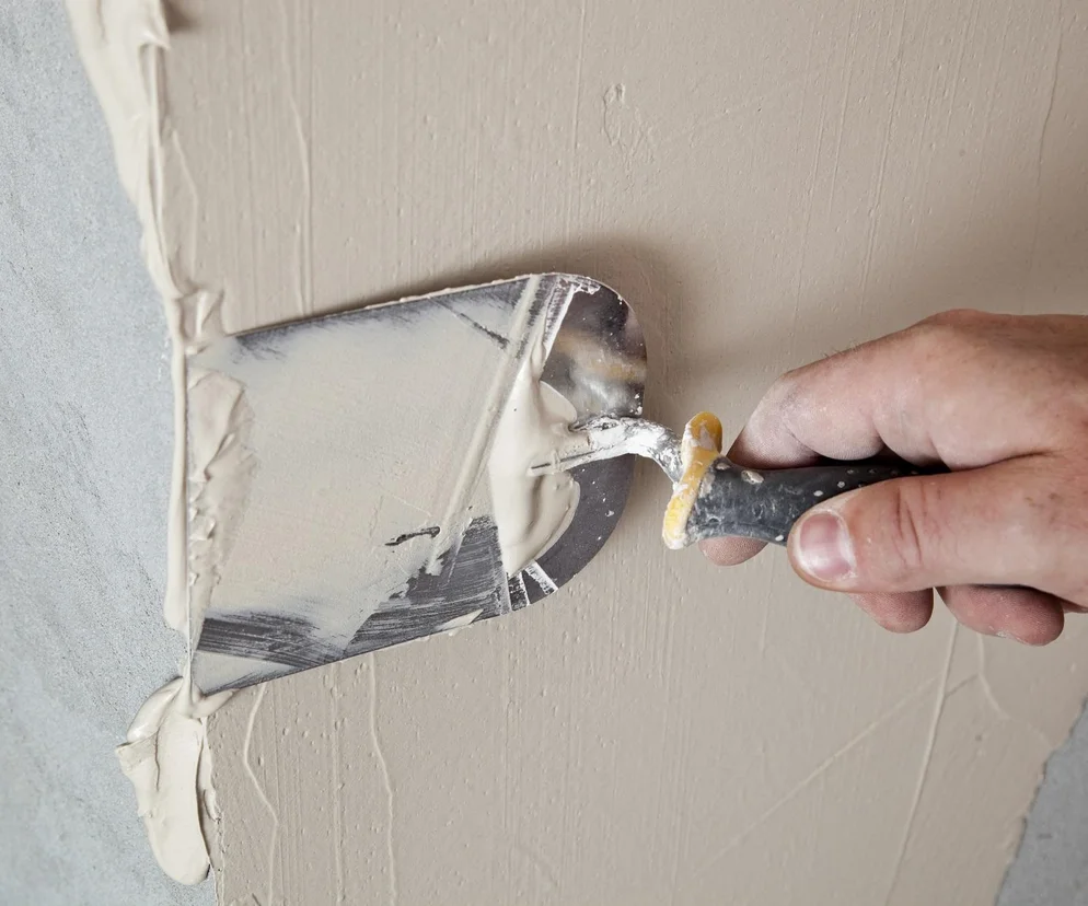

Nakładanie gładzi, szpachli...
Do przygotowania mieszanek należy używać specjalnego mieszadła o obłych kształtach. Trzeba zwrócić uwagę, aby przygotowana masa została dokładnie wymieszana i nie zawierała żadnych grudek, a do nakładania użyto wyłącznie narzędzi ze stali nierdzewnej.
Sposoby aplikacji poszczególnych mas:
Nakładanie gładzi – warstwa wierzchnia, wymagająca starannej aplikacji. Po wyschnięciu szpachli „zgrubnej” drobne nierówności trzeba usunąć pacą, następnie omieść szczotką, a potem nałożyć cienką warstwę gładzi (tzw. finisz), jeśli potrzeba, to dwukrotnie. Na rynku dostępne są produkty do nakładania metodą „mokre na mokre”. Po wyschnięciu gładź należy przeszlifować za pomocą packi z papierem lub siatką ścierną (granulacja 100–180, zależnie od wskazań producenta). W kątach i miejscach trudno dostępnych szczególnie polecana jest gąbka ścierna.
Nakładanie szpachli – warstwa „zgrubna” traktowana jako podkład pod następną, wierzchnią warstwę wykończeniową – gładź. Nie wymaga szczególnie starannego wygładzania. Przygotowaną masę nakłada się równomiernie na przygotowane wcześniej podłoże metalową, nierdzewną pacą, dociskając ją mocno do powierzchni ścian i sufitów. Na ścianach masę warto nakładać pasami od podłogi ku górze. Na suficie natomiast należy ciągnąć pacę do siebie, w kierunku – od okna w głąb pomieszczenia.
Sztablatura – wykonuje się ją podobnie jak gładź, ale ostatnią warstwę wygładza się na mokro, aż do wyświecenia.
Stiuk – aplikuje się go podobnie do gładzi, ale to praca wyłącznie dla profesjonalistów (drogi materiał). Uzyskanie odpowiedniego efektu wymaga nie tylko dużo więcej umiejętności, staranności i siły, ale również specjalnych pac i w końcowej fazie dodatkowych materiałów (np. wosku).
Po nałożeniu gładzi i masy szpachlowej kontrola gładkości
Gładkość powierzchni można sprawdzić, przykładając do ściany, w kilku miejscach i w różnych kierunkach, dwumetrową łatę, albo kierując strumień światła wzdłuż płaszczyzny ściany. Pod łatą nierówności ujawnią się jako grubsze i cieńsze prześwity, a w strumieniu światła jako cienie.
