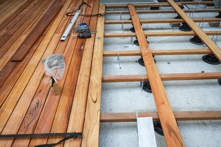

Legary muszą być idealnie wypoziomowane. Powinny się też znaleźć pod nimi warstwa izolacji przeciwwilgociowej lub plastikowe kliny. Te ostatnie nie dość, że pozwalają szybko i skutecznie wypoziomować legary, to zapewniają im odstęp od podłoża i wtedy izolacja przestaje być niezbędna. Istnieje ryzyko, że deski będą skrzypieć pod nogami.. Dzieje się tak, gdy zostaną niefachowo ułożone. Gęstsze rozmieszczenie legarów, stosowanie karbowanych gwoździ, perfekcyjne wypoziomowanie legarów oraz przesypywanie połączeń talkiem powinno wyeliminować taką niedogodność.
Przeczytaj też:
Ile kosztują usługi remontowe w 2025? Cennik
Legary na podkładkach dystansowych
Autor: MARIUSZ BYKOWSKI Legary powinny być zaimpregnowane. Nie powinny się stykać ze ścianami i bezpośrednio z podłożem
