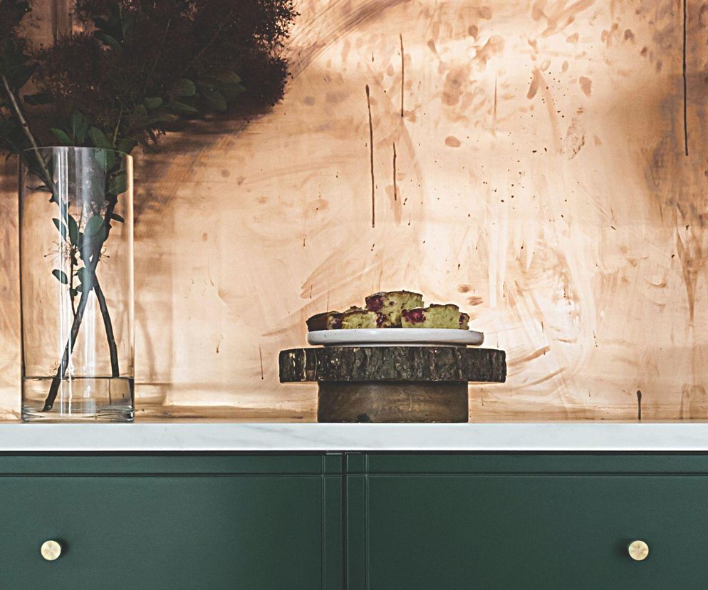

Panele blaszane bywają coraz częściej używane do wykańczania ścian we wnętrzach. Świetnie komponują się w pomieszczeniach nowoczesnych w stylu, często industrialnych, loftowych. Dobrze komponują się z surowym tynkiem, betonem, cegłą, ale równie dobrze wyglądają obok drewna. Wybór blach jest bardzo duży. Mogą mieć różny kolor. To nie tylko czysta, zimna lśniąca stal nierdzewna albo aluminium, ale także ciepła miedź albo rdzawa stal corten. Odpowiednio wykończone i umiejętnie zakomponowane panele z blachy sprawdzą się także we wnętrzach stylowych, czy rustykalnych. Najczęściej blacha jest stosowana jako panel na ścianie nad blatem w kuchni (blaszany może być też sam blat). Ale blacha metalowa pięknie wygląda także w salonie – jako okładzina całej ściany lub w postaci paneli dekoracyjnych w kąciku telewizyjnym albo jadalnianym. Blachą można wykończyć łazienkę, czy przedpokój. Wszystko zależy od naszej wyobraźni.

Panele blaszane mogą być niezwykle dekoracyjne dzięki odpowiedniemu wykończeniu. Powierzchnia matowa lub połyskliwa to tylko podstawa. Każdy metal ma swój kolor, wiele blach może być pomalowana na różne barwy, inne pokrywa się patyną chemiczną. Blacha stalowa lub aluminiowa może być pomalowana lakierem proszkowym na wiele kolorów. Cynk-tytan naturalny ma kolor szary, ale można można mu nadać patynę w kolorze jasno niebieskim, granatowym, antracytowym. Miedź może być oksydowana na zielono albo patynowana na kolor złoty.
