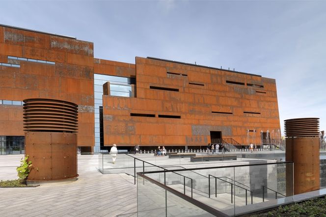

Autor: PPW FORT/FORT TARGOWSKI/ Materiały prasowe Jednym z najbardziej znanych budynków z wykorzystaniem stali corten jest Europejskie Centrum Solidarności w Gdańsku. Projekt PPW FORT/FORT TARGOWSKI
Stal corten (korten, kortenowska) to stal konstrukcyjna odporna na korozję atmosferyczną. Zalicza się ją do kategorii stali trudnordzewiejących. Ma tak dobrany skład chemiczny, że na jej powierzchni powstaje naturalna powłoka patyny w kolorze rdzy. Tworzą ją wydzielające się w kontakcie z powietrzem tlenki miedzi. Powłoka ta jest szczelna i trwała. Powoduje ona zatrzymanie korozji, ponieważ tlen nie ma kontaktu ze stalą. Stal corten nie rdzewieje pod wpływem czynników atmosferycznych, a więc nawet po wielu latach nie ulegnie zniszczeniu. Takie przygotowanie stali zapewnia jej także odporność na wysokie temperatury.

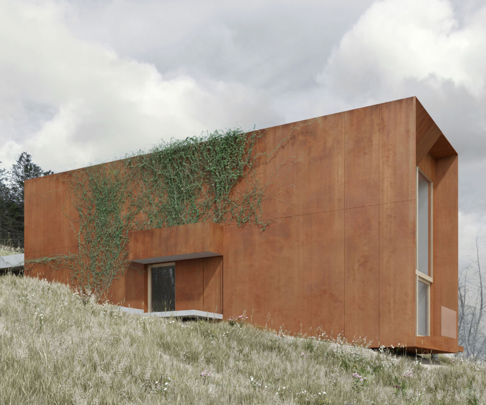

Corten to stal stopowa zawierająca dodatek miedzi, chromu, niklu i fosforu. Można ją stosować w różnych środowiskach. Stal kortenowska patynowieje pod wpływem zmian wilgotności powietrza. Blacha powinna naprzemiennie ulegać zawilgoceniu i schnąć. W naturalnych warunkach pogodowych warstwa patyny powstaje w ciągu 18-36 miesięcy (w warunkach fabrycznych można to zdecydowanie przyspieszyć). Początkowo patyna jest jasnobrązowa, potem czerwonobrązowa, z czasem staje się ciemniejsza. Po 20-30 latach elewacja ze stali corten może być ciemnobrunatna. W środowiskach wielkomiejskich, przemysłowych patyna rozwija się szybciej i staje się ciemniejsza. W środowiskach wiejskich, gdzie jest czyste powietrze, proces ten przebiega wolniej i patyna jest jaśniejsza.
Najszybszy przyrost warstwy ochronnej powstaje w pierwszym okresie eksploatacji. Jeśli blacha będzie stale mokra lub stale sucha, powłoka patyny nie powstanie. Stali kortenowskej nie należy używać w środowisku stale mokrym. W obiektach zaprojektowanych z tej blachy powinno się przewidzieć odprowadzenie wody z konstrukcji, tak żeby nie zbierała się ona w jednym miejscu.
