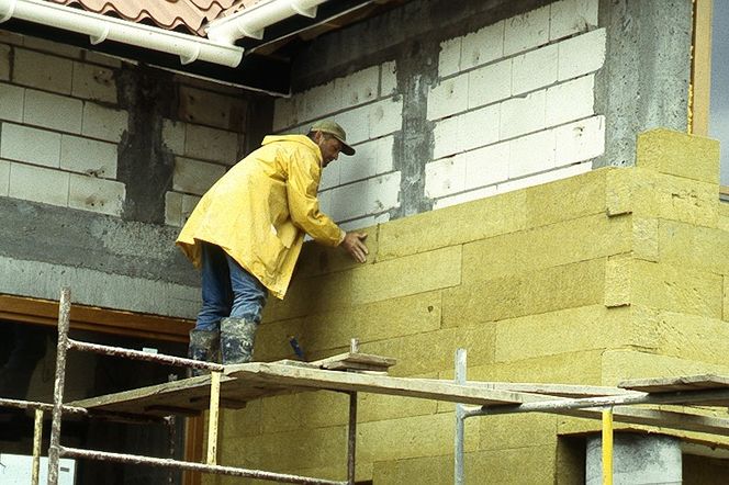

  • Wykończenie zewnętrzne domu krok 11. Ocieplenie ścian zewnętrznych
Jeszcze przed zakończeniem osadzania okien i drzwi można przystąpić do układania izolacji termicznej na ścianach zewnętrznych budynku, jeśli są dwuwarstwowe (w ścianach jednowarstwowych nie ma ocieplenia, a w trójwarstwowych izolacja jest układana wraz ze wznoszeniem ścian). Po zamocowaniu styropianu lub wełny mineralnej układa się warstwę podkładową z tynku wzmocnioną siatką z włókna szklanego. Następnie osadza się parapety zewnętrzne.
