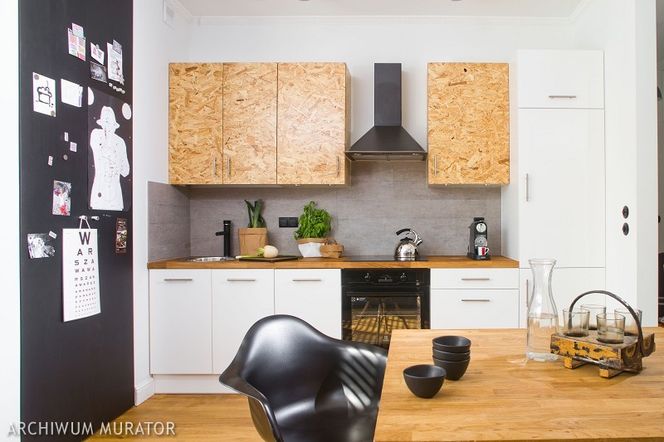

Autor: Kalbar Meble z płyt OSB doskonale sprawdzą się w kuchennej aranżacji. Można z nich zrobić całą zabudowę lub tylko część szafek, na przykład górnych

Płyty OSB z wyraźnymi wiórami to materiał pasujący do wnętrz w różnym stylu, ale bez wątpienia najlepiej wygląda w nowoczesnym wnętrzu o nieco surowym, industrialnym charakterze. Można je wykorzystać do budowy niedrogich, a bardzo efektownych i oryginalnych mebli kuchennych, a także wykończyć nimi ścianę nad blatem roboczym czy wyspę kuchenną. Do tego celu – biorąc pod uwagę kuchenne warunki – należy stosować płyty o podwyższonej odporności na wilgoć – OSB/3. Takie same płyty można wykorzystać w łazience do wykonania szafek, czy obudowy stelaża WC.
