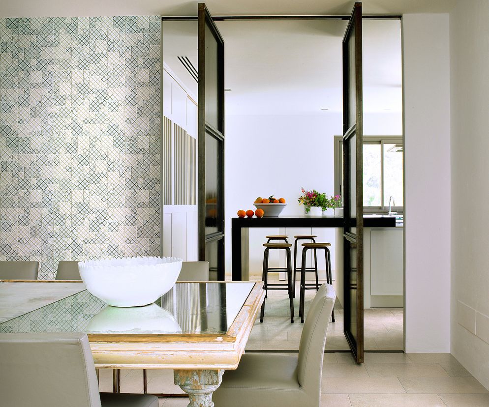

Autor: CERAMICHE REFIN/ Materiały prasowe Kuchnia za szklanymi, obrotowymi drzwiami o szerokości 200 cm. Mają zawiasy zintegrowane z ościeżnicą, i umieszczone pośrodku skrzydła, na dole. Obracają się o 360° w obu kierunkach
Częściowe zamknięcie kuchni pozwala na wyraźny podział na kuchnię i bardziej formalną jadalnię / pokój dzienny przy zachowaniu dobrego kontaktu z domownikami i gośćmi. Przy czym komunikacja może być równie płynna i bezproblemowa jak w kuchni otwartej.
