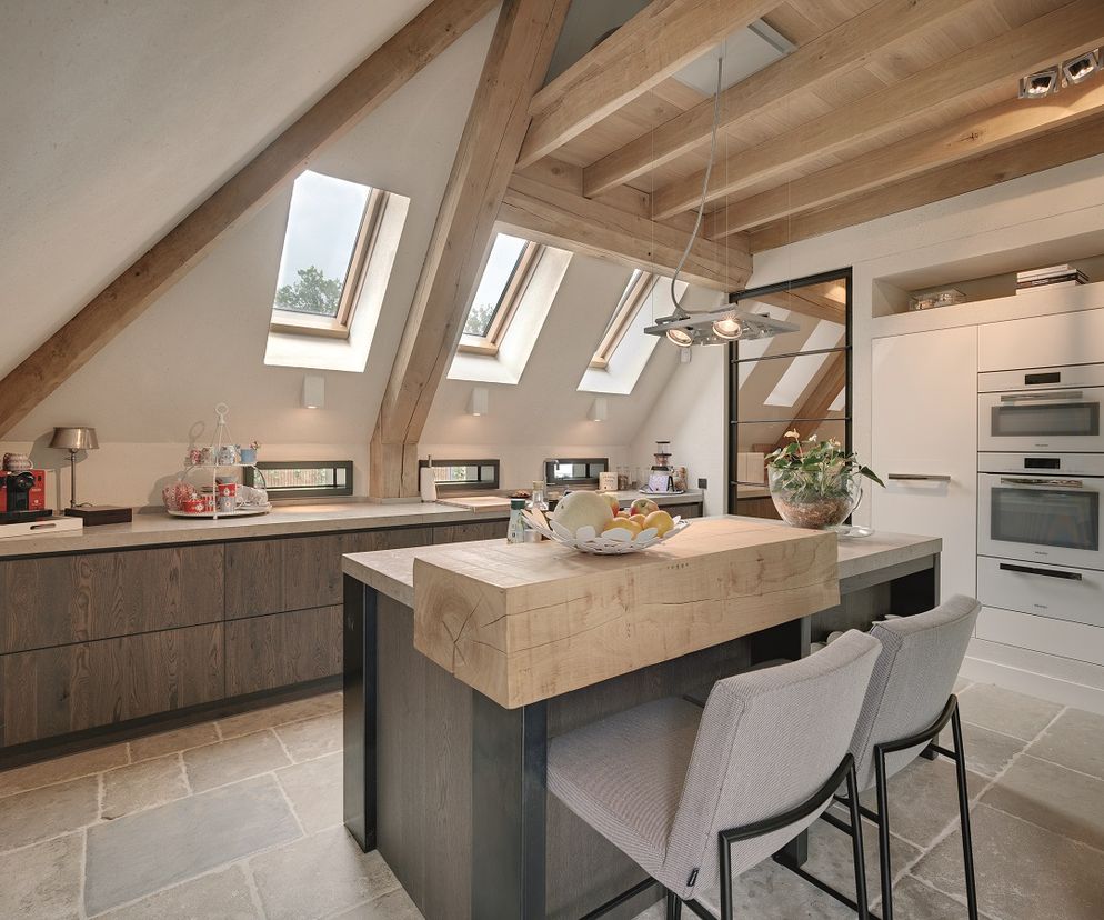

Kuchnię na poddaszu najlepiej umieścić od strony północnej, skąd dociera jedynie światło rozproszone, lub wschodniej, gdzie świeci na tyle krótko, by pomieszczenie nie zdążyło się nagrzać. Jednocześnie trzeba zapewnić taki dopływ światła, aby można było w niej pracować bez włączania sztucznego oświetlenia. Doskonałym sprzymierzeńcem mogą tu być okna połaciowe. Duża ilość wpadającego przez nie światła pomoże w uzyskaniu wrażenia przestronności. Jeśli ciąg roboczy znajdzie się pod skosem, zamontowane w nim okna połaciowe zniwelują wrażenie braku przestrzeni.

Najwygodniej jest, gdy ciąg kuchenny w kuchni na poddaszu będzie ustawiony na wprost lub prostopadle do skośnej ściany. Na ścianie w wyższej części pomieszczenia można wówczas zawiesić szafki, a niższą, schodzącą do skosu część pozostawić jako przestrzeń na wbudowane schowki lub mobilne meble. Pod skosem poddasza może być ustawiony ciąg roboczy tylko wtedy, gdy ścianka kolankowa ma minimum 90 cm – wysokość blatu roboczego powinna wynosić 86-91 cm.
Ponadto dach musi być dość stromy, w przeciwnym razie osoba stojąca w odległości 60 cm od ściany (tyle wynosi szerokość blatu) będzie narażona na uderzenia głową w skos. Takie rozwiązanie wymaga rezygnacji z szafek zawieszonych nad blatami i znalezienia innego miejsca na płytę kuchenną, gdyż nie będzie gdzie zamontować okapu. Stół można przystawić do ściany jedynie wtedy, gdy ścianka kolankowa ma minimum 75 cm – tyle wynosi wysokość stołu. Aby jednak wygodnie wstać, potrzeba miejsca o większej wysokości.
