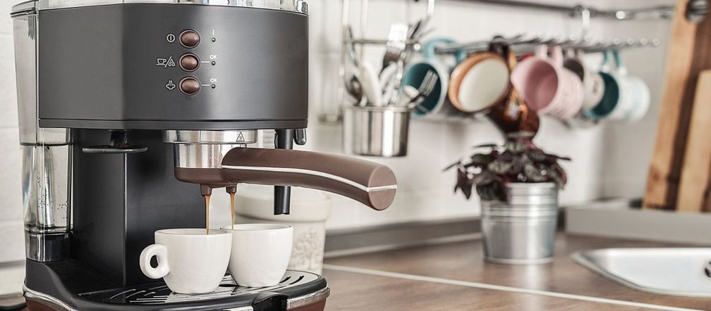

Ekspres do kawy
Autor: Getty Images Zalegający kamień powoduje obniżenie ciśnienia i zmniejszenie przepływu oraz problemy z podgrzaniem wody w ekspresie

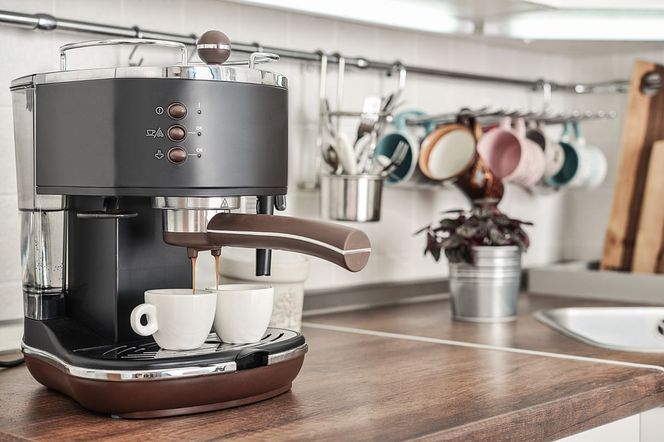

Ekspres do kawy
Autor: Getty Images Ekspres cisnieniowy do kawy należy czyścić i odkamieniać systematycznie
