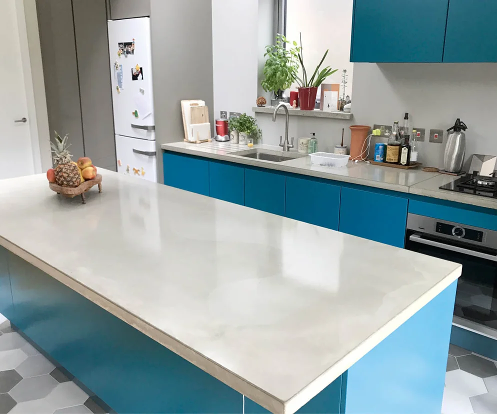

Autor: VINDEREN/ Materiały prasowe Blat betonowy może mieć wyprofilowany zlew lub ociekacz do naczyń

Autor: VINDEREN/ Materiały prasowe Grubość blatów z betonu architektonicznego może wynosić od 2 do 10 cm
