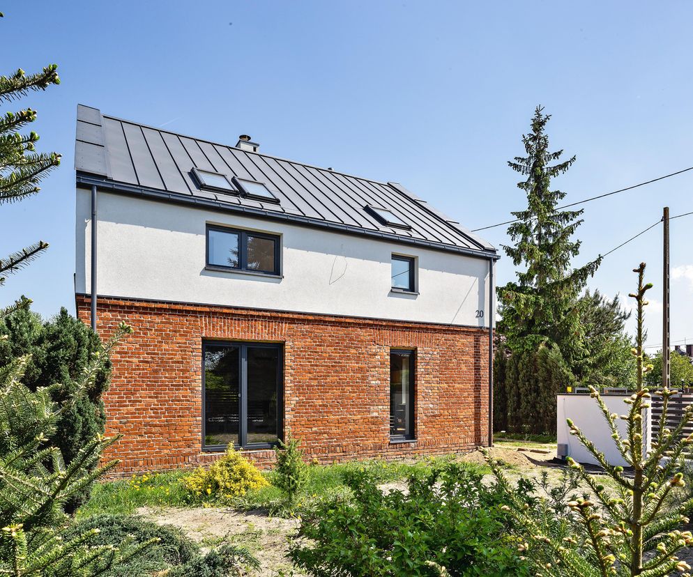

Wymiana stolarki okiennej to także okazja do unowocześnienia domu. Możemy zmienić liczbę, kształt, podziały i kolor okien. Jest to istotne zwłaszcza w przypadku takich domów, które były powielane w tysiącach realizacji, na przykład peerelowskiej kostki. Przy balkonach typowe były połączenia okien z drzwiami w kształcie odwróconej litery L. Można w tym miejscu zamontować portfenetry, które wpuszczą do wnętrza więcej światła. Typowe podziały z końca XX w. zmienia się na symetryczne lub wprowadza zupełnie nowe. Dwa otwory można połączyć, uzyskując jedno efektowne przeszklenie. W ten sposób budynek zyskuje nowoczesny wygląd.
Zobacz także: Sami przygotowali projekt przebudowy swojego nowego domu - kostki z lat 50. Są architektami
Jeśli mamy stary dom z małymi oknami o tradycyjnym układzie słupków i ślemion, możemy zastosować zupełnie inne okna, jednak wymiana na takie pozbawione podziałów może być ze szkodą dla architektury. Ale gdy nie przebudowujemy domu, bez trudu znajdziemy producentów mających w swojej ofercie okna w starym stylu, zarówno na profilach plastikowych, jak i drewnianych. Trzeba się tylko liczyć z tym, że może się to wiązać z pewnymi dopłatami.
Moda na duże jednoramowe przeszklenia idzie w parze z możliwościami technologicznymi nowoczesnych okien. Zanim podejmiemy decyzję o zastosowaniu takiego rozwiązania, należy się zastanowić, czy nowy wygląd okien będzie pasował do kształtu domu i jego stylistyki. Duże przeszklenia będą pasowały do domu w nowoczesnym stylu, a okna z wieloma szprosami sprawdzą się w budynku o tradycyjnej architekturze. Zastosowanie wielkich przeszkleń zapewni lepsze doświetlenie pomieszczeń, ale jeśli na przykład wcześniej pod małym oknem był grzejnik, trzeba będzie go przenieść w inne miejsce.

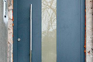

Ciepłe drzwi wejściowe. O czym trzeba pamiętać?
Drzwi nie odgrywają większej roli w bilansie energetycznym budynku, ponieważ ich powierzchnia względem powierzchni ścian zewnętrznych jest niewielka. Obecnie produkowane są znacznie cieplejsze niż te stosowane przed laty. Ich współczynnik przenikania ciepła U nie powinien przekraczać 1,3 W/(m2·K).
Wewnątrz takich drzwi znajduje się wypełnienie z materiału termoizolacyjnego. Standardem jest wyposażenie drzwi wejściowych w system uszczelek na całym obwodzie. Producenci drzwi oferują wiele rodzajów zamków, także nowoczesnych – elektronicznych, działających na odcisk palca. Najczęściej stosuje się dwie wkładki z bolcami antywyważeniowymi. Jeśli zależy nam na bezpieczeństwie domu, można wstawić drzwi o podwyższonej odporności na włamanie o klasie RC2 lub RC3. W takim wypadku należy jednak pamiętać o tym, że drzwi antywłamaniowe powinny być zamontowane w sposób uniemożliwiający ich wyważenie.
Wymiana drzwi wejściowych na nowe zapewni komfort użytkowania. Przy okazji można poprawić wygląd wejścia do domu. Wybór wzorów i kolorów drzwi jest bardzo duży, co pozwala dopasować je do stylistyki wykończenia domu. W drzwiach stosuje się różnorodne przeszklenia, dekoracje metalowe, drewniane, ceramiczne, a także ozdobne uchwyty. Obecnie często montuje się drzwi zewnętrzne wykończone tak samo jak okna – producenci stolarki oferują je w kompletach. Dzięki temu elementy wykończeniowe na elewacji będą spójne pod względem stylistycznym i estetycznym.

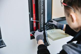

Ciepły montaż to szczelny montaż. Jak go zapewnić?
W obecnych czasach, gdy dbamy o energooszczędność budynków, standardem staje się ciepły montaż okien i drzwi, który właściwie jest montażem szczelnym. Termomodernizacja domu umożliwia wstawienie stolarki tak, żeby styk okien i drzwi z murem nie był miejscem strat ciepła. Okna i drzwi powinny być ustawione na granicy muru, przy styku z termoizolacją. Mocuje się je kotwami lub innymi łącznikami montażowymi zgodnie z zaleceniami producenta. Styk okna lub drzwi ze ścianą uszczelnia się pianką poliuretanową. Następnie trzeba osłonić pianę taśmami uszczelniającymi. Od strony wnętrza stosuje się taśmy paroszczelne, od strony zewnętrznej – paroprzepuszczalne. Ma to zapewnić wydostanie się z wnętrz nadmiaru wilgoci.
Zamiast takiego zestawu materiałów można też zastosować taśmy rozprężne, które łączą trzy cechy: są paroszczelne, termoizolacyjne i paroprzepuszczalne. W tym wypadku montaż wygląda inaczej. Taśmą rozprężną okleja się po obwodzie okno bezpośrednio przed wstawieniem go w otwór. Trzeba wiedzieć, jakie są rodzaje taśm i czas ich rozprężania, żeby nie popełnić błędów montażowych. Jeśli termomodernizacja ma na celu zdecydowane podwyższenie standardu energetycznego budynku i wstawiamy znacznie cieplejsze okna niż wskazują przepisy Warunków technicznych, warto zamontować je z wysunięciem w warstwę ocieplenia. To najbardziej efektywna termicznie metoda. Wymaga ona jednak zastosowania dodatkowych elementów – wsporników, ram, belek montażowych, na których zostaną oparte okna – przez co jest znacznie droższa.
Podczas wymiany okien i drzwi warto zastosować akcesoria poprawiające właściwości termiczne montażu. Wstawiając nowe parapety, można umieścić pod nimi wkładki z materiału termoizolacyjnego. Pod drzwiami można zastosować tego rodzaju podwaliny, które jednocześnie będą stanowiły dobrą podstawę do ich oparcia.
