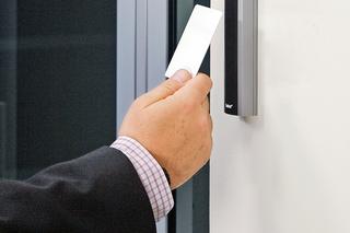

Zamek elektroniczny do drzwi na kartę lub smartfona
Noszenie pęku kluczy nie jest wygodne, te w dodatku lubią się gdzieś zapodziać. Im więcej mieszkańców, tym więcej też trzeba kluczy zamówić. Zgubienie choćby jednego kompletu skutkuje przeważnie koniecznością wymiany zamka, bo a nuż wcale się nie zapodziały, tylko trafiły w ręce złodzieja zasadzającego się na nasz dobytek.
Coraz częściej funkcję kluczy przejmują karty magnetyczne lub breloczki, które przystawia się do czytnika zintegrowanego z elektromagnetycznym mechanizmem zamka. Zamek taki wymaga jednak zasilania. Prąd niezbędny do jego pracy mogą na szczęście dostarczyć baterie lub mały akumulator.
To, co może karta lub brelok, jest tak samo wykonalne dla smartfona. Oczywiście zamek musi być dostosowany do współpracy z nim, a w telefonie nie może zabraknąć odpowiedniej aplikacji. Zamki komunikujące się z telefonami to te, mające funkcję NFC lub RFID. Wykorzystywana jest łączność Bluetooth. Telefon wysyła tą drogą zakodowany sygnał do zamka, a jeśli ten pozytywnie go zweryfikuje, droga do domu staje otworem. Z takiego zamka i z tego systemu otwierania może korzystać więcej niż jedna osoba. Łatwo też dodać kolejnego użytkownika.

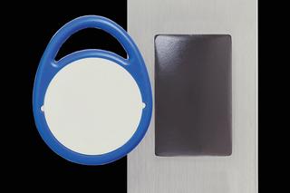

Breloczek dostępowy
Autor: WIKED/ Materiały prasowe Przepustką do domu może być płaski breloczek. Ten niewielki przedmiot pozwoli dostać się na posesję, dezaktywować alarm i otworzyć drzwi

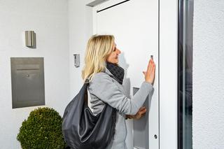

Drzwi mogą nas rozpoznać z daleka
Godnym uwagi wynalazkiem jest system keyless. Dzięki niemu wystarczy mieć w kieszeni telefon z uruchomioną funkcją Bluetooth, aby drzwi same nas namierzyły i otworzyły się, gdy podejdziemy wystarczająco blisko. Nie trzeba manipulować przy smartfonie, co zwłaszcza w chłodne lub deszczowe dni nie jest przyjemne.

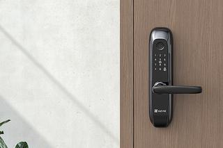

Zamek do drzwi na odcisk palca
Skoro możemy zgubić klucze, tym bardziej możemy zapomnieć kodu otwierającego dostęp do domu. Każdy ma dziś w głowie dziesiątki haseł i PIN-ów, które mogą się trochę pomieszać. Telefon też nie jest w stu procentach niezawodny. Wystarczy, że się rozładuje bateria i już wpadamy w nie lada tarapaty.
Jest jednak coś, co zawsze działa i mamy to wciąż przy sobie. To nasze palce. Indywidualny rysunek linii papilarnych jest nie do podrobienia. Nie ma też dwóch jednakowych. Można więc pomyśleć nad kupnem i montażem zamka elektronicznego, sterowanego przy użyciu czytnika linii papilarnych. Zamek do drzwi na odcisk palca to dosyć zaawansowane technicznie urządzenie. Ma w sobie bazę danych odcisków palców tych wszystkich, którzy mogą wejść do budynku, nie czekając, aż ich sami wpuścimy.
Sceptyk zapyta jednak, co stanie się, gdy złodziej obezwładni nas i przymusi do otwarcia drzwi palcem. I na to jest sposób. Wystarczy zaprogramować czytnik nie na palec wskazujący tylko inny, na przykład na kciuk. Złodzieje są przyzwyczajeni, że czytniki współpracują z palcami wskazującymi. Jego przyłożenie może wtedy uruchomić tak zwany cichy alarm, czyli wysłać informację do centrali monitoringu firmy ochroniarskiej, że przy drzwiach ich klienta dzieje się coś niebezpiecznego.

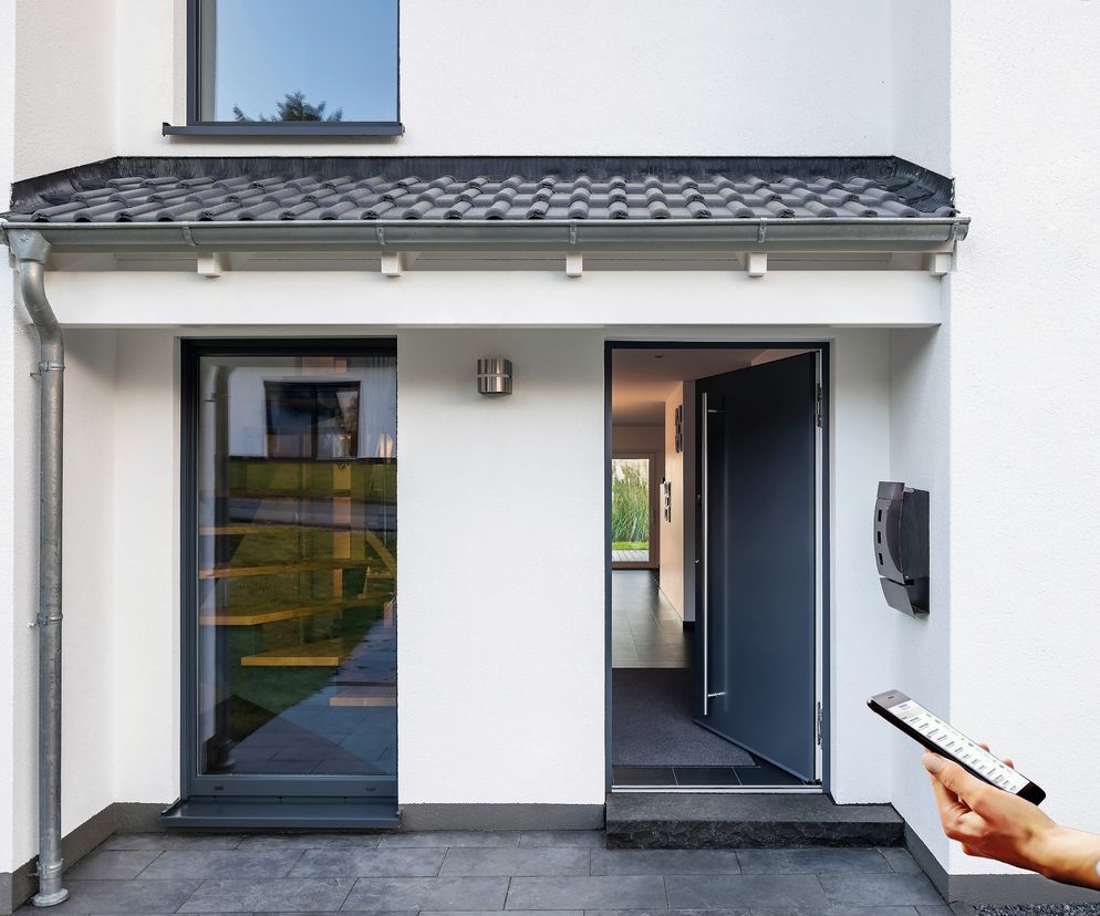

Przy wyborze drzwi wejściowych z systemem kontroli dostępu zawsze mamy kilka opcji do wyboru. Wszystkie takie systemy współpracują z automatycznymi zasuwnicami wielopunktowymi, więc już na tym etapie czeka nas pierwsza decyzja do podjęcia. Możemy wybrać zasuwnicę w pełni automatyczną, w której zarówno zaryglowanie, jak i odryglowanie drzwi odbywa się za pomocą napędu. Alternatywną i jednocześnie tańszą opcją jest zakup zasuwnicy z mechanicznym zaryglowaniem i dodatkowym napędem otwierającym.
Kolejny wybór dotyczy umiejscowienia elementów kontroli dostępu. Tutaj zazwyczaj mamy możliwość zainstalowania urządzenia identyfikacyjnego albo bezpośrednio w drzwiach, albo na ścianie obok nich.
Następne zadanie, to ustalenie, jaka forma kontroli dostępu najbardziej odpowiada naszym potrzebom. Obecnie na rynku dostępne są klawiatury, skanery odcisków palców oraz transpondery z kartą RFID.
Jeżeli zależy nam na dyskrecji, możemy zupełnie pominąć jednostkę zewnętrzną i po zainstalowaniu w puszcze ściennej modułu IO uzyskiwać zdalny dostęp do napędu drzwi przez Wi-Fi czy aplikację. Moduł IO otwiera przed nami drogę do rozbudowy systemu i pozwala na włączenie sterowania drzwiami wejściowymi do centralnego systemu zarządzania obiektem.
