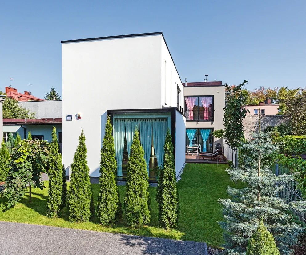

Piotr Mastalerz, projekt domu: Marcin Rubik
Autor: Piotr Mastalerz, projekt domu: Marcin Rubik Prowadzenie przewodów łączących elementy systemu alarmowego jest pracochłonne i zajmuje dużo czasu. Znacznie prościej stworzyć taki system z urządzeń bezprzewodowych

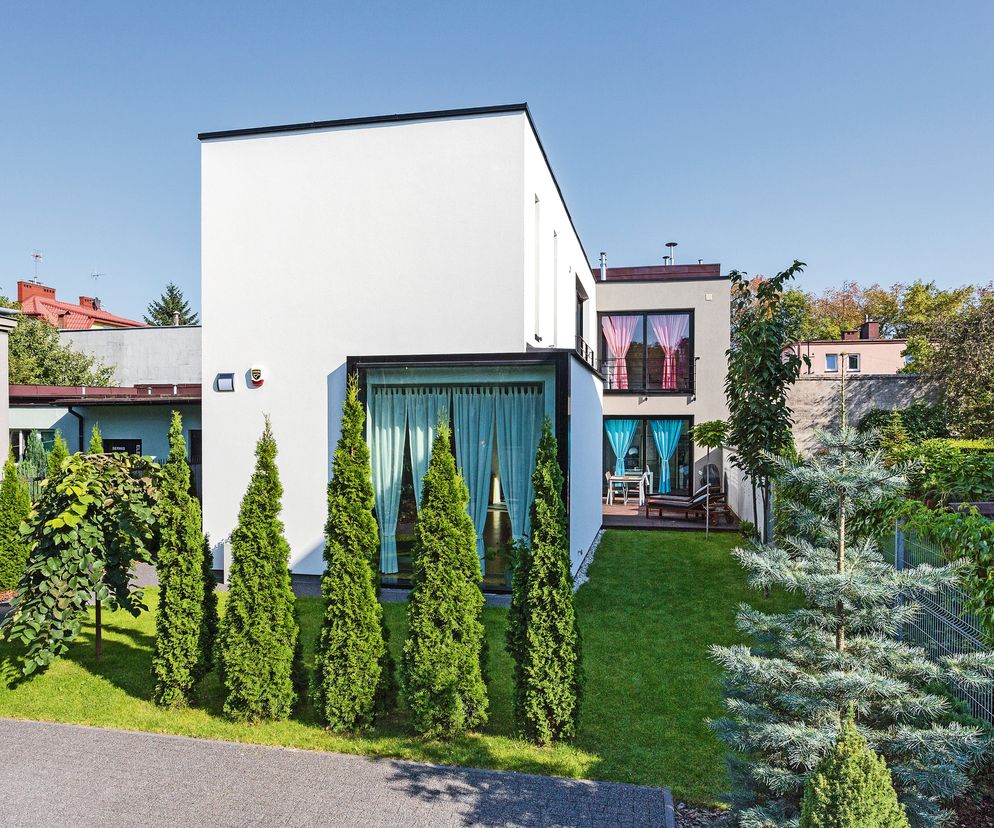

Marcin Czechowicz, projekt domu: Dariusz Karolak, elewacji: Dominik Rostkowski/PROART,
Autor: Marcin Czechowicz, projekt domu: Dariusz Karolak, elewacji: Dominik Rostkowski/PROART Zastosowanie bezprzewodowych elementów systemu alarmowego jest bardzo wygodne w przypadku jego rozbudowy, na przykład gdy koło domu postawimy garaż, który też chcemy chronić alarmem
