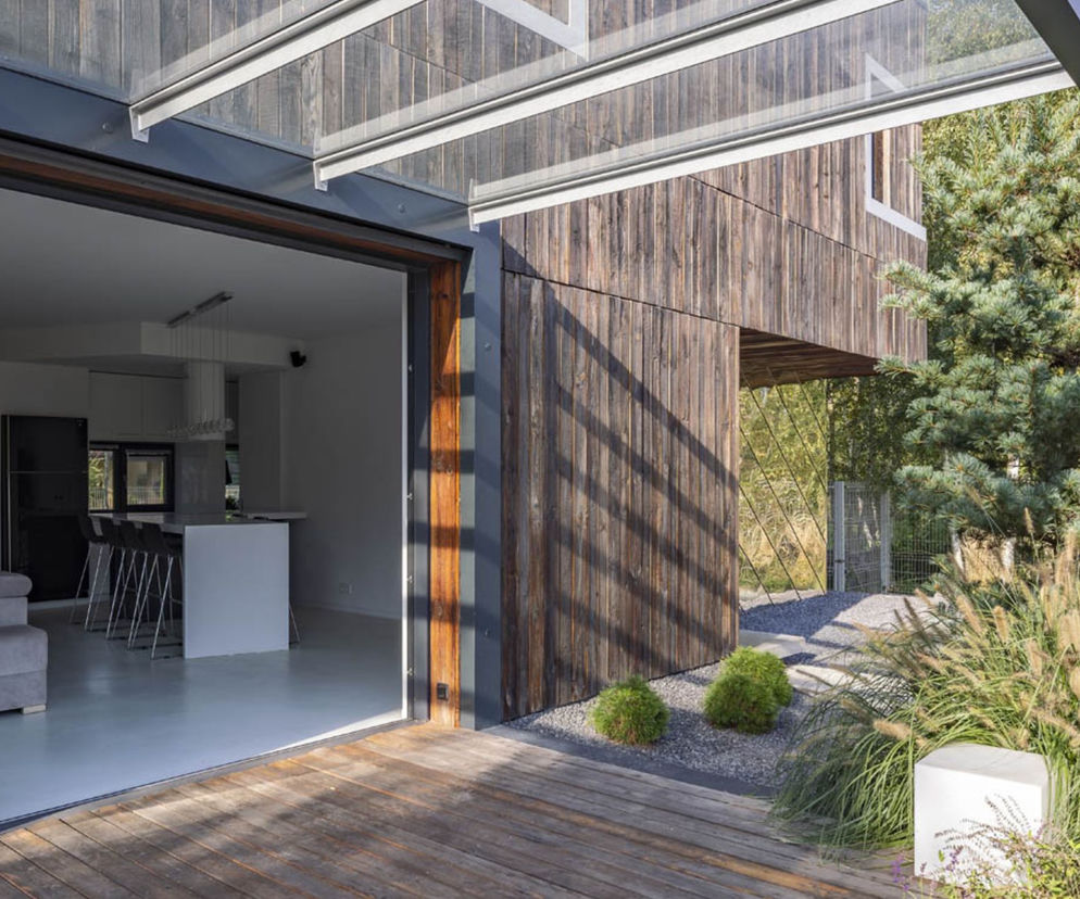

tarasowe drzwi przesuwne z drewna
Autor: Fakro/ Materiały prasowe Przesuwne drzwi z drewna mogą mieć wysokość kondygnacji (2,8 m) i szerokość około 3 m. Połączone z panoramicznym przeszkleniem stałym tworzą efektowną szklaną ścianę

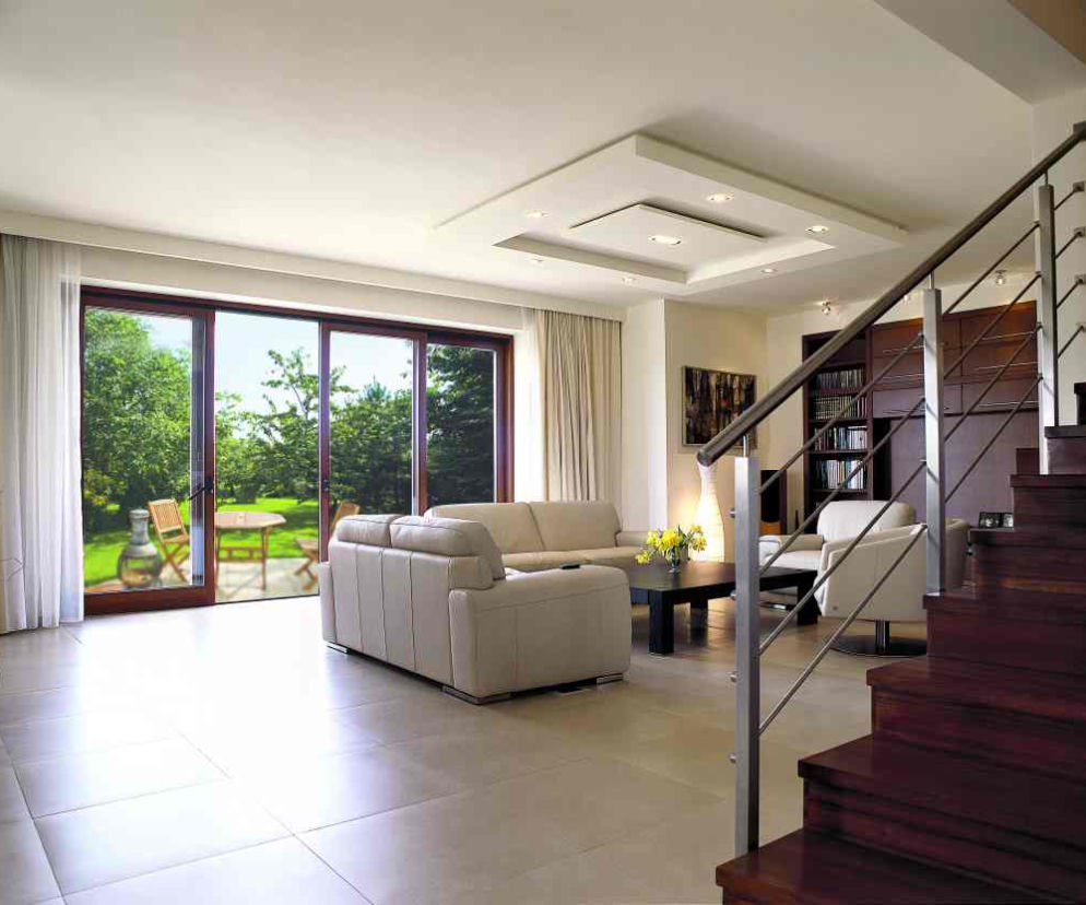

Drzwi tarasowe drewniane mają obecnie profile robione z drewna klejonego warstwowo i impregnowanego ciśnieniowo - najpopularniejsze są te z sosny i meranti. Choć ich wymiary są stabilne, a zrobione z nich okna dobrze znoszą zmienne warunki atmosferyczne, to jednak są mniej trwałe niż profile z PCW i aluminium i wymagają co kilka lat odnowienia. Aby tego uniknąć, można wybrać drzwi tarasowe drewniane z nakładkami aluminiowymi. Gdy takie nakładki mają także okna z PCW, wtedy od strony tarasu jedne i drugie mogą wyglądać dość podobnie, bo profile mają zbliżone wymiary. Podobny wygląd mogą te drzwi tarasowe mieć także od strony pomieszczenia, jeśli ramy z tworzywa będą wykończone okleiną drewnopodobną.
