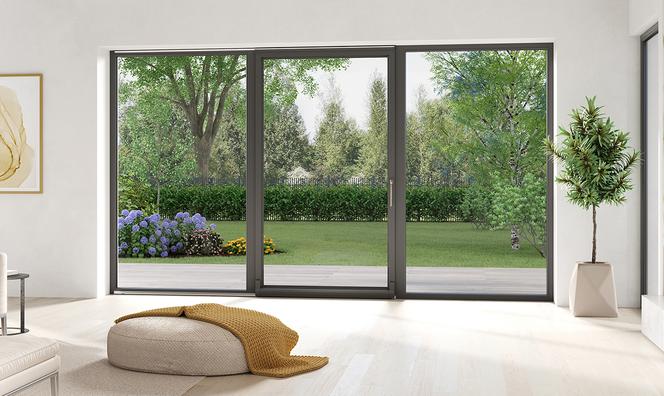

Okucia to stalowe elementy umożliwiające poruszanie się skrzydeł okiennych i drzwiowych. Montowane są przeważnie na obwodzie ościeżnic, ale w przypadku okien przesuwnych lub harmonijkowych do okuć zalicza się także prowadnice i wózki służące do zsuwania lub rozsuwania skrzydeł. W projekcie domu ustalone są rozmieszczenie i wielkość przeszkleń. Rodzaj i funkcjonalność okien pozostają do naszej decyzji. Żeby wybrać model okna, który będzie szczelny i wygodny w obsłudze, musimy zdobyć kilka podstawowych informacji na temat okuć. Zobaczmy, jak ważnymi mechanizmami są okucia, jak wpływają na komfort obsługi okien oraz jak dalece poprawiają szczelność i odporność okien na włamanie.
przesuwne drzwi tarasowe
Autor: Aluplast/ Materiały prasowe Długie ramię klamki sprawia, że do otwarcia skrzydła potrzeba znacznie mniej siły. Jej przekręcenie powoduje dociskanie uszczelek obwodowych, co w połączeniu z punktami ryglowania na słupku zapewnia wysoką szczelność stolarki

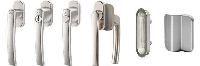

Klamka jest elementem, bez którego obsługa okucia jest niemożliwa. Pozwala na rozwieranie, uchylanie bądź przesuwanie skrzydeł okien i drzwi balkonowych. Oferta rynkowa klamek jest bogata zarówno pod względem estetyki (różne kolory i materiały), jak i technicznym (funkcje wpływające na komfort obsługi lub bezpieczeństwo). Część funkcji okna zależy od samej klamki, inne zaś wymagają specjalnych rozwiązań zintegrowanych w okuciu.
Do wyboru są klamki tworzywowe, metalowe (najczęściej ze stali, aluminium, mosiądzu) o wykończeniu błyszczącym lub satynowym bądź ich połączenia (popularne są zwłaszcza kombinacje PCW z mosiądzem oraz PCW z aluminium). Materiały te charakteryzują się różną odpornością na uszkodzenia i codzienną eksploatację (najtrwalsze są wyroby metalowe). W ofercie producentów znajdują się klamki tradycyjne, stylizowane, a także designerskie – ze wstawkami z drewna czy porcelany, a nawet pozłacane bądź wysadzane kryształkami Svarowskiego.

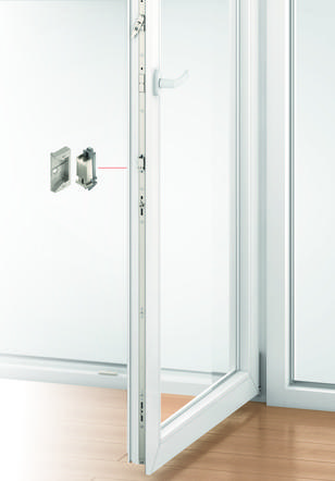

W celu zabezpieczenia przed nieuprawnionym otwarciem okna można również zamontować pod cokołem klamki specjalną rozetę. Ma ona dwa wypusty – na górze i na dole. Obrót klamki jest możliwy dopiero po jednoczesnym wciśnięciu obu wypustów blokady, więc do otwarcia, zamknięcia lub uchylenia okna konieczne jest użycie obu rąk.

Klamki z różnymi rodzajami zabezpieczeń
  • Klamka z przyciskiem blokującym
Jej obrót jest możliwy tylko przy wciśniętym przycisku. Oznacza to, że aby otworzyć, uchylić lub zamknąć okno, trzeba wcisnąć przycisk i utrzymując go w tej pozycji, obrócić klamkę. Zapewnia zabezpieczenie przed niekontrolowaną manipulacją, na przykład przez małe dzieci; uniemożliwia przekręcenie trzpienia i przesunięcie okucia po obwodzie.
  • Klamka z kluczykiem
Umożliwia blokowanie ruchu klamki – przez naciśnięcie przycisku z wkładką – w pozycji zamkniętego lub uchylonego okna. Odblokowanie klamki i na przykład pełne otwarcie skrzydła wymaga użycia kluczyka. To rozwiązanie również zabezpiecza okucie przed niekontrolowaną manipulacją, jest także niezbędnym wyposażeniem okien o podwyższonej odporności na włamanie – nie pozwala na otwarcie okna przez wycięty otwór w szybie (przez włamywacza).
  • Klamka z mechanizmem samoblokującym
Sprzęgło pomiędzy klamką i trzpieniem kwadratowym umożliwia obsługę klamki od wewnątrz, ale blokuje ją w przypadku, gdy ktoś przy manipulowaniu klamką próbuje przesunąć okucie od zewnątrz. Blokada jest niewidoczna, ukryta wewnątrz klamki.
  • Klamki z automatyczną funkcją blokady
Gdy klamka znajduje się w pozycji zamkniętej (przekręcona do dołu) i uchylnej (przekręcona do góry), żeby ją obrócić i rozewrzeć okno, najpierw należy nacisnąć klamkę w kierunku rozety i zwolnić blokadę. Po zwolnieniu nacisku klamka ponownie jest zablokowana.
  • Klamka z systemem Tilt before Turn
To klamka z kluczykiem i specjalnym zamkiem o odwróconej kolejności otwierania (do okien z okuciami uchylno-rozwieralnymi). Po obróceniu klamki o 90° skrzydło zostaje uchylone, a po przekręceniu kluczyka i ustawieniu klamki w pozycji pionowej (180°) następuje zwolnienie blokady i jest możliwe pełne otwarcie skrzydła.

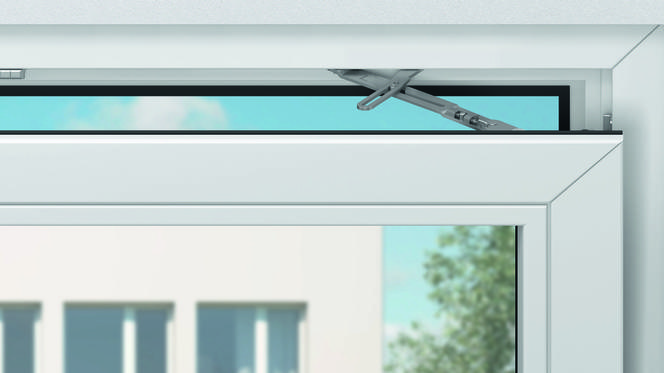

  • Mikrowentylacja i przewietrzanie
Okucia z funkcją mikrowentylacji umożliwiają stały dopływ świeżego powietrza przez niewielką szczelinę u góry okna (klamka w pozycji 135°). Są również rozwiązania z możliwością rozszczelnienia okna na całym obwodzie – skrzydło jest równolegle odstawione od ramy na odległość 6 mm, przy czym okno jest cały czas zaryglowane, więc nie zmniejsza się jego poziom bezpieczeństwa. Mikrowentylację można zastosować w większości rodzajów okuć, z wyłączeniem składano-przesuwnych.

  • Czujniki zamknięcia okna (magnetyczne lub na fale radiowe)
Umożliwiają monitorowanie pozycji okien (otwarte, zamknięte) i sterowanie klimatyzacją. Dodatkowo, po włączeniu w system alarmowy, mogą wysyłać powiadomienia o próbie włamania.
