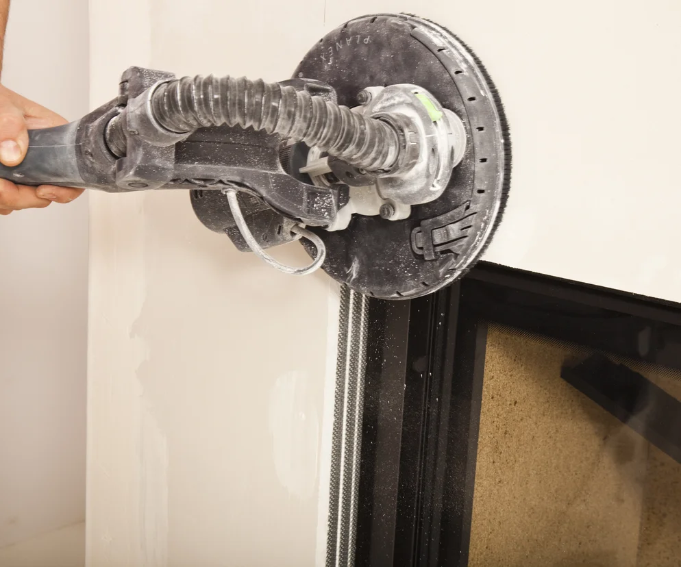

Autor: Kalbar Kupując szlifierkę do gipsu, trzeba ją dokładnie obejrzeć, a najlepiej przetestować. Okaże sie wtedy czy jest wystarczająco poręczna. Liczy się też jej dobre wyważenie
Szlifierki takie, z racji długiego wysięgnika nazywane żyrafami, pozwalają ostatecznie wyrównać powierzchnie wykończone gładzią gipsową. Korzystając z nich nie trzeba już używać drabiny, bo z powodzeniem sięgną wysokich partii ścian oraz sufitów. Przydają się także do szlifowania spoin między płytami gipsowo-kartonowym, a także do wygładzania miejsc uprzednio zaszpachlowanych gipsem (dziur, ubytków w tynku, bruzd instalacyjnych itp.). Profesjonalnych żyraf można też użyć do matowienia lamperii wykonanych farbą olejną lub zdzierania starych tapet. Kosztują od kilkuset złotych do kilku tysięcy. Te najdroższe są przeznaczone dla profesjonalnych wykonawców, którzy będą z nich bardzo często korzystać i docenią większą wygodę, funkcjonalność oraz niezawodność oraz trwałość sprzętu.

Najważniejszym elementem szlifierki do gipsu jest obrotowa tarcza szlifierska, nazywana też stopą lub padem, umieszczona na końcu uchwytu. Jej średnica wynosi zazwyczaj 180-225 mm. Tarcza połączona jest przegubowo z głowicą, i może się odchylać pod kątem od 0o do 180o. Ma ona podkład gąbkowy z rzepem, do którego podczepia się okrągłe arkusze szlifierskie. Zazwyczaj wraz ze szlifierką do gipsu dostajesz 3-4 takie krążki. Szybko się zużywają, więc będziesz musiał je regularnie dokupować. Oferowane są też żyrafy do gipsu z wymiennymi głowicami. Można wtedy zdjąć standardową tarczę okrągłą i zastąpić stopą oscylacyjną typu delta – idealną do szlifowania w narożach. Tarczę wprawia w ruch elektryczny silnik. Napęd może być przekazywany bezpośrednio, wówczas silnik znajduje się blisko tarczy, albo za pośrednictwem linki biegnącej wewnątrz uchwytu i wówczas zespół napędowy mieści się na jego przeciwległym końcu. Głowica jest często wyposażona w szczotkową osłonkę, która nie tylko ogranicza pylenie, ale pomaga wytworzyć podciśnienie, sprawiające, że tarcza delikatnie przysysa się do obrabianej płaszczyzny. Na dolnym końcu uchwytu znajduje się rękojeść z modułem sterującym (włącznik-wyłącznik, regulator prędkości).
Wymenna stopa
Autor: FLEX/ Materiały prasowe W niektórych modelach szlifierek okrągłą tarczę można zastapić trójkątną stopą oscylacyjną
