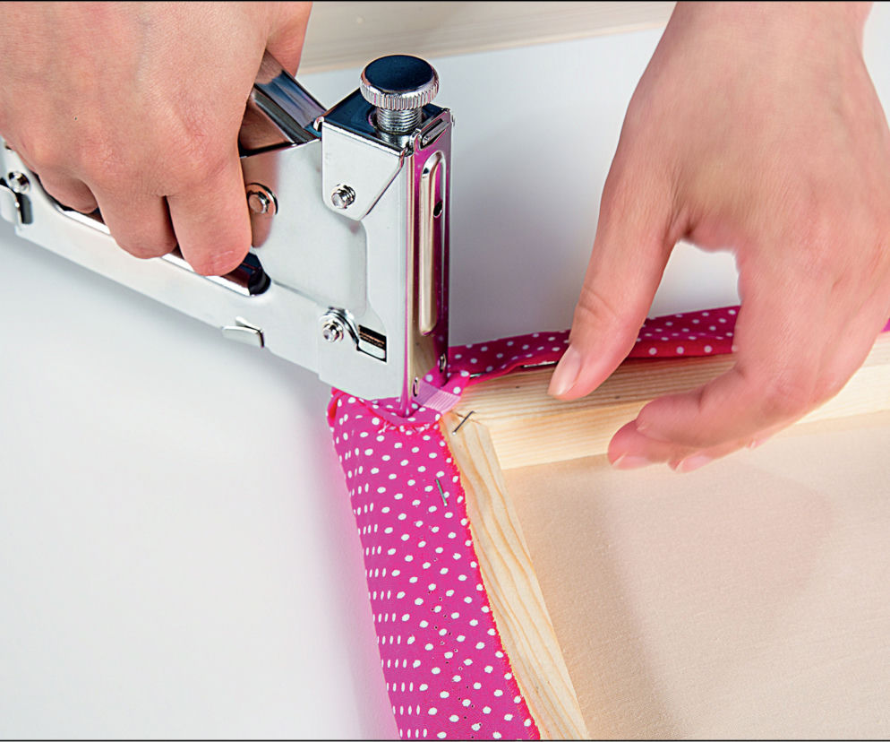

Zszywacze tapicerskie w hierarchii zszywaczy stoją oczko wyżej od swoich biurowych kolegów. Mają budowę umożliwiającą już nie tylko łączenie dwóch, trzech lub kilku kartek, lecz także wbijanie zszywek od góry, bez podparcia w postaci dolnej „szczęki”. Przykłada się je do mocowanego materiału i naciska rękojeść. Ustawiona w metalowym uchwycie zszywka wbija się wówczas z dużą siłą w materiał. Pomaga w tym mechanizm, dzięki któremu nie trzeba być siłaczem, aby osadzać zszywkę po zszywce bez większego zmęczenia. Zszywki umieszcza się w magazynku podobnym do tego, w jaki wyposażone są zszywacze biurowe. Łatwo go otworzyć i ponownie napełnić.
Przeczytaj też:
Przeznaczenie domowych zszywaczy tapicerskich bywa rozmaite – użyjemy ich do naprawy mebli, wykonywania ramek do obrazków, wyrobu ozdób choinkowych i innych dekoracji. Zszywaczem tapicerskim można wbijać zszywki długości od 6 do 14 mm i sztyfty (gwoździe bez łebków) długości 14 lub 15 mm.

Autor: PROFIX/ Materiały prasowe Zszywacze domowe mogą mieć regulator siły wbicia. Dobiera się ją do grubości i twardości materiału. Większą do elementów twardych i grubych, mniejszą do cienkich i miękkich

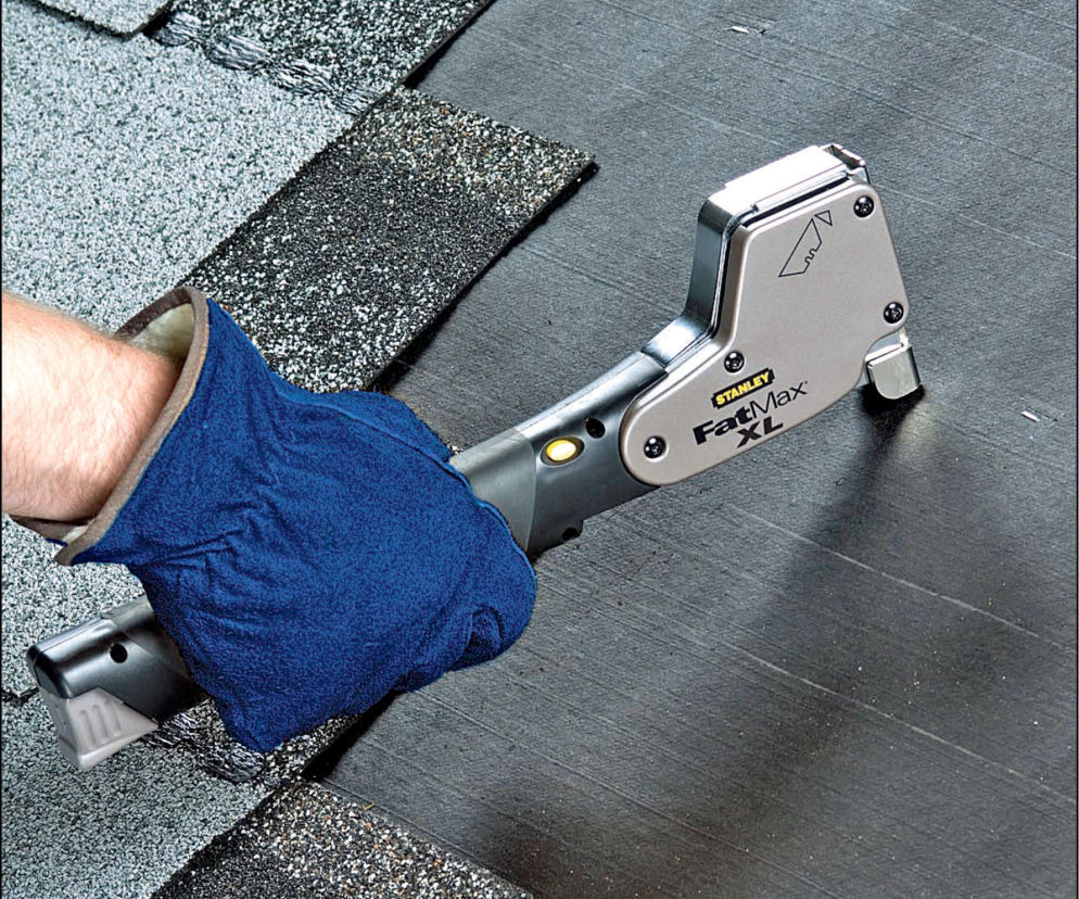

Zszywacz budowlany i zszywacz młotkowy
Zszywacze budowlane wyróżnia mocniejsza budowa, bo muszą znosić surowe warunki panujące na placu budowy. Są więc odporne na upadek z dużej wysokości, zalanie wodą, zakurzenie i zapylenie. Podczas budowy przydają się do:

Możliwych zastosowań znajdzie się zresztą więcej. Oprócz klasycznie zbudowanych modeli są dostępne także zszywacze młotkowe. Nazwa wzięła się stąd, że używamy ich podobnie jak młotków. Trzymając za długi trzonek, uderzamy przeciwległym końcem w punkt mocowania. Uderzenie w twardy materiał zszywaczem młotkowym powoduje wbicie zszywki lub gwoździa. Ten typ zszywaczy upodobali sobie szczególnie dekarze, bo pozwala on na bardzo szybką pracę, choć przyznać trzeba – niewymagającą precyzji. Nadaje się do osadzania zszywek długości 6, 8 i 10 mm. Ciekawym rozwiązaniem jest wysunięty wbijak, dzięki któremu lepiej widać, gdzie osadzamy zszywkę. Pozwala to na znacznie precyzyjniejszą pracę.
Zszywacze
Autor: Stanley/ Materiały prasowe Na zszywaczu umieszczane są czytelne informacje dotyczące rodzaju i wymiaru zszywek, jakie można do niego załadować

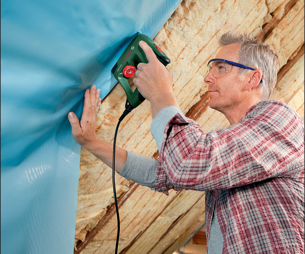

Już chyba wszystkie narzędzia ręczne mają swoje elektroniczne odpowiedniki. Doczekały się tego również zszywacze. W zszywaczach elektrycznych siłę naszej ręki zastępuje silnik i mechanizm dozujący oraz wbijający zszywki. Siła wbicia jest znacznie większa, a tempo godne karabinu maszynowego. Odłóżmy młotki i chwyćmy za zszywacze elektryczne kiedy będziemy przybijać deski podłogowe, mocować deski elewacyjne lub boazeryjne, tworzyć niewielkie konstrukcje drewniane. Uda się to, tym bardziej że taki sprzęt może zamiast zszywek wbijać również gwoździe tapicerskie o bardzo małych łebkach lub bezłebkowe.
Przeczytaj też:
Zszywacze elektryczne mogą czerpać prąd z gniazdka albo z małego akumulatora. Te drugie dają nam tyle swobody co zszywacze ręczne. Modele akumulatorowe są wyposażone w baterię 3,6 V lub 14,4 V, najczęściej litowo-jonową. Magazynki zszywaczy elektrycznych mieszczą od 84 do 100 zszywek szerokości 11,4-12 mm i wysokości w przedziale 6-14 mm. Niektóre mają z boku małe okienko do sprawdzania stanu zawartości.
