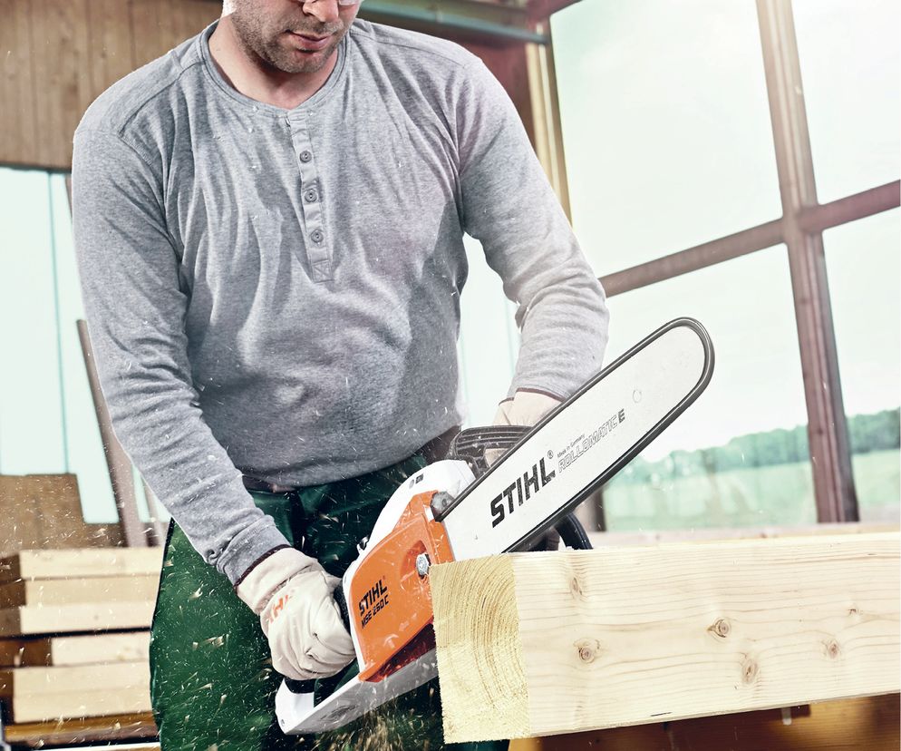

Cięcie tarcicy
Autor: STIHL/ Materiały prasowe Pilarki łańcuchowe są najczęściej używane przez cieśli do skracania grubych belek. Nie są jednak jedynym sprzętem do tego zadania

Piły łańcuchowe: elektronarzędzia do drewna konstrukcyjnego
Piły łańcuchowe to najlepsze maszyny do wstępnego skracania krokwi i belek stropowych przed ich zamontowaniem. Warto je mieć w warsztacie również z tej przyczyny, że gdy prace budowlane dobiegną do mety, przydadzą się do cięcia drewna kominkowego lub karczowania drzew i krzewów na terenie posesji.

Tym, którzy nie mieli jeszcze styczności z pilarkami łańcuchowymi, wyjaśnijmy, na jakiej zasadzie działają. Wyposażone są w elektryczny bądź spalinowy silnik ukryty w plastikowej obudowie. Uruchamia on mechanizm przesuwający łańcuch naciągnięty na podłużną prowadnicę. Łańcuch jest najeżony ostrymi zębami, które pędząc przed siebie, w okamgnieniu tną drewno. To, jak grube elementy zdołasz przeciąć, zależy tylko od długości prowadnicy, nazywanej fachowo mieczem, a ta wynosi do 60 cm. Notoryczny dylemat – kupić piłę łańcuchową elektryczną czy spalinową – rozwiąże odpowiedź na proste pytanie: czy będziesz korzystać z tego narzędzia dalej od domu, niż pozwoli na to kabel i przedłużacz. W razie odpowiedzi przeczącej, możesz pozostać przy narzędziu elektrycznym, zasilanym z sieci. W innym razie rozglądaj się za pilarką spalinową lub... akumulatorową, bo i takie modele są dostępne. Jeden akumulator o pojemności 2 Ah po naładowaniu starcza na mniej więcej 35 cięć o głębokości 5 cm. Nie jest to dużo, dlatego producenci sprzedają z jedną piłą zawsze dwa akumulatory i dołączają ładowarkę.

Piły łańcuchowe spalinowe są z reguły mocniejsze i wydajniejsze, ale za to trudniejsze w obsłudze i konserwacji. Trzeba bowiem przygotowywać do nich mieszankę o odpowiednich proporcjach benzyny i oleju, czyścić lub wymieniać świece zapłonowe, spuszczać paliwo przed dłuższymi okresami przestoju. Piła łańcuchowa elektryczna nie kopci, więc można jej używać nawet w pomieszczeniach zamkniętych. Do tego mniej hałasuje. Należy jednak uważać, by kabel nie dostał się pod pędzący łańcuch.
