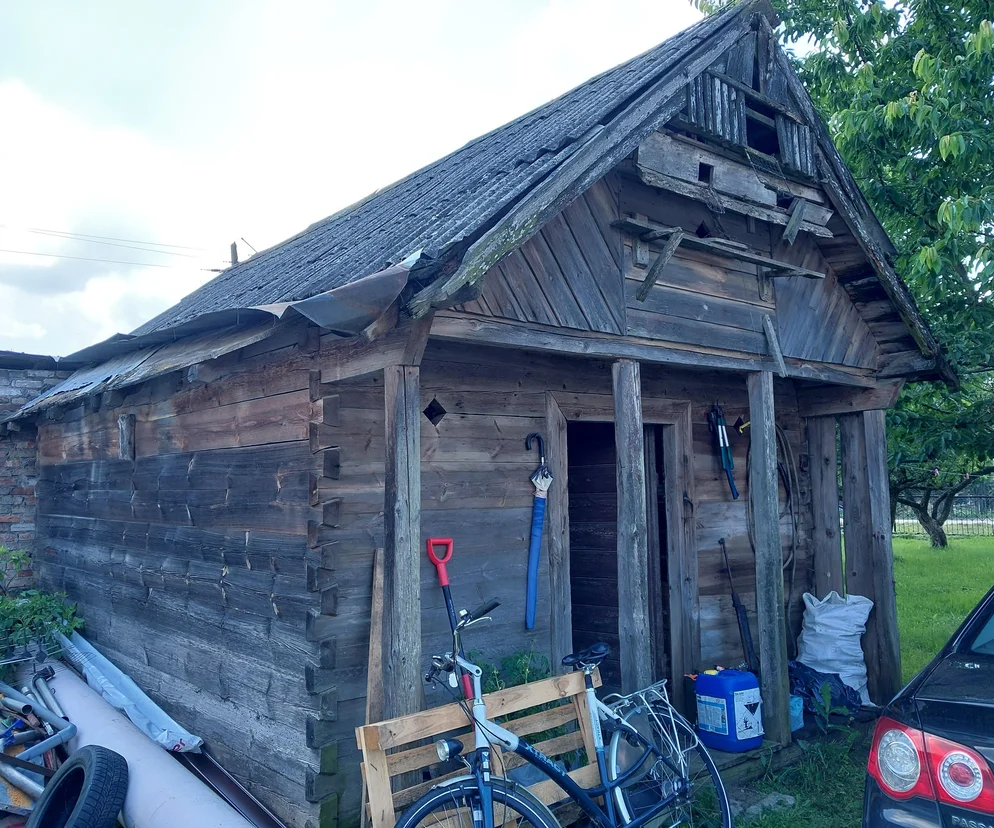

W trakcie wytrwałych poszukiwań budynku, który będzie można zaadaptować na własne potrzeby, traf chciał, że to tata Oli wypatrzył spichlerz, który jest głównym bohaterem tego artykułu. Z pozoru wyglądał na ruinę, ale doświadczenie podpowiadało właścicielom, by nie oceniać książki po okładce.
Na miejscu okazało się, że konstrukcja zbudowana z ponad stuletnich bali świerkowych, oparta na dębowych podwalinach, jest w dobrej kondycji. Budynek powstał jeszcze przed wojną, a drewno pochodziło z lasu należącego do gospodarza.

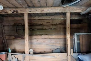

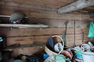

Jak już zostało to wspomniane, budynek w chwili zakupu na pierwszy rzut oka wydawał się ruiną -  dach miejscami zapadnięty, w szczycie stary gołębnik. Jego poprzedni właściciel planował wykorzystać go więc na opał. Ale w przypadku spichlerzy to nie wygląd gra główną rolę — kluczowe są bale, które tworzą całą konstrukcję.
W tym przypadku — świerkowe, ponad stuletnie, wsparte na solidnych dębowych podwalinach. I co równie istotne, drewno pochodziło z lasu należącego do rodziny gospodarza, co miało niebagatelne znaczenie. Ludzie budujący na prywatny użytek, z własnych zasobów, często wybierali najlepsze drzewa.

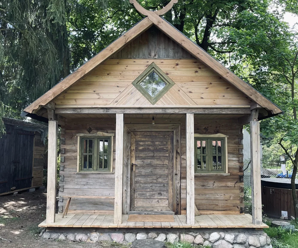

Całość rozebranych bali Ola i Adam przewieźli pożyczonymi dostawczakami, a na miejscu, już w Sielsku, rozpoczęło się mozolne zestawianie konstrukcji. Młoty, drewniane podkładki i dużo precyzji — tak wyglądał ich codzienny krajobraz przez kolejne tygodnie.
Ściany udało się odtworzyć wiernie. Gorzej było z dachem i podłogą — te elementy trzeba było wykonać od nowa. W tym momencie przeszli już od rekonstrukcji spichlerza do tworzenia pełnoprawnego domku gościnnego, który rządzi się innymi wymaganiami niż budynek gospodarczy.
- Wstawiliśmy drewniane okna i ociepliliśmy budynek od środka. Zwieńczeniem całego procesu są śparogi lub inaczej mówiąc koźlarze (zależnie od regionu), czyli ozdobne zakończenia szczytów dachu, bardzo charakterystyczne dla regionu kurpiowskiego - relacjonuje Ola.

Po zamknięciu prac konstrukcyjnych przyszedł czas na wnętrze — równie ważne jak sama bryła. Po ociepleniu ścian budynek został wykończony deskami na pióro-wpust, które nie tylko zapewniły szczelność i estetykę, ale też nadały przestrzeni świeży zapach drewna, który wita każdego, kto przekroczy próg.
Parter spichlerza urządzono z wyczuciem — bez zbędnych ozdobników, ale z dbałością o detale. Mały aneks kuchenny z drewnianym kredensem sąsiaduje z prostym stołem, krzesłami i ludową ławeczką, na której spoczywa sześciokilowa łopata łosia — niecodzienny akcent, który przyciąga wzrok. Obok niej leśny gobelin po babci, drewniany kufer i chłopskie, rozsuwane łoże (wciąż w renowacji) — każdy przedmiot ma tu swoją historię i funkcję.
Schody prowadzą na niewielką antresolę w szczycie budynku, wysuniętą ponad podcień. To właśnie tam urządzono sypialnię — miejsce, z którego przez okno można obserwować działkę i przylegający las.
W tylnej ścianie szczytowej zachowało się oryginalne wycięcie.
W nim zamieściliśmy mały witraż fusingowy w kolorach lasu, który rzuca zielone wędrujące światło.
Równie dużą wagę przywiązano do detali technicznych.
- Chcieliśmy, żeby instalacja elektryczna nie wyglądała zbyt nowocześnie — tłumaczy Ola.
Zdecydowali się więc na natynkowe prowadzenie kabli, z porcelanowymi kontaktami i włącznikami w czarnej oprawie. Jednocześnie nie zrezygnowali z niezbędnych wygód — w domku działa pompa ciepła z funkcją klimatyzacji, dzięki której można tu nocować przez cały rok.
