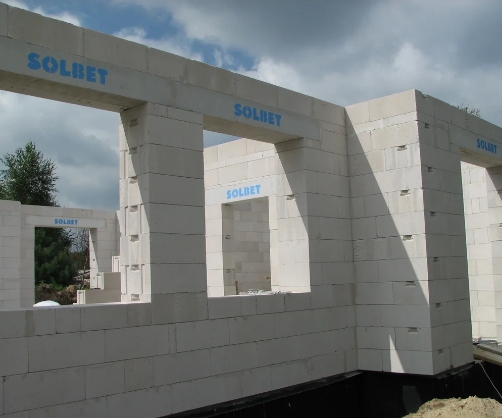

Ściana z betonu komórkowego
Autor: SOLBET/ Materiały prasowe Ponieważ większość wznoszonych u nas domów ma ściany dwuwarstwowe, czyli ocieplane od zewnątrz, nie musimy stosować ciepłego budulca, czyli elementów o rekordowo niskim współczynniku przenikania ciepła lambda, który o czym nie wszyscy wiedzą – im niższy tym lepszy

Beton komórkowy
To białe, rzadziej szare bloczki wytwarzane z cementu, piasku i wapna. Mają porowatą budowę, której zawdzięczają dobrą izolacyjność termiczną i łatwość obróbki. Zależnie od odmiany bloczków, ich współczynnik przewodzenia ciepła λ wynosi od 0,38 do 0,14 W/(m.k). Elementy z betonu komórkowego, dzięki małej masie, stosunkowo łatwo się przenosi. Do ich cięcia wystarczy piła. Beton komórkowy zapewnia ścianom paroprzepuszczalność, co poprawia komfort mieszkania w domu i zmniejsza ryzyko powstawania zawilgoceń. Niestety, elementy z betonu komórkowego o najmniejszej gęstości – 350-400 kg/m³ - są dosyć kruche i nie odznaczają się dobrą izolacyjnością akustyczną.
Na klientów czekają bloczki do wznoszenia ścian zewnętrznych, o grubości 18-42 cm, do ścian wewnętrznych 18-24 cm, do budowy działówek 12 cm. Do ścian zewnętrznych stosuje się bloczki o odmianie od 350 do 600, a do wewnętrznych ścian konstrukcyjnych i działowych - bloczki odmiany 500-700. Towarzyszą im produkty uzupełniające: belki nadprożowe i kształtki U do budowy szalunków traconych, płytki do obudowy wieńców, a nawet elementy stropowe. Koszt 1 m² muru grubości 24 cm z bloczków z betonu komórkowego, wznoszonego z użyciem zaprawy klejowej – materiał: 90-120 zł, robocizna: 70-100 zł.
