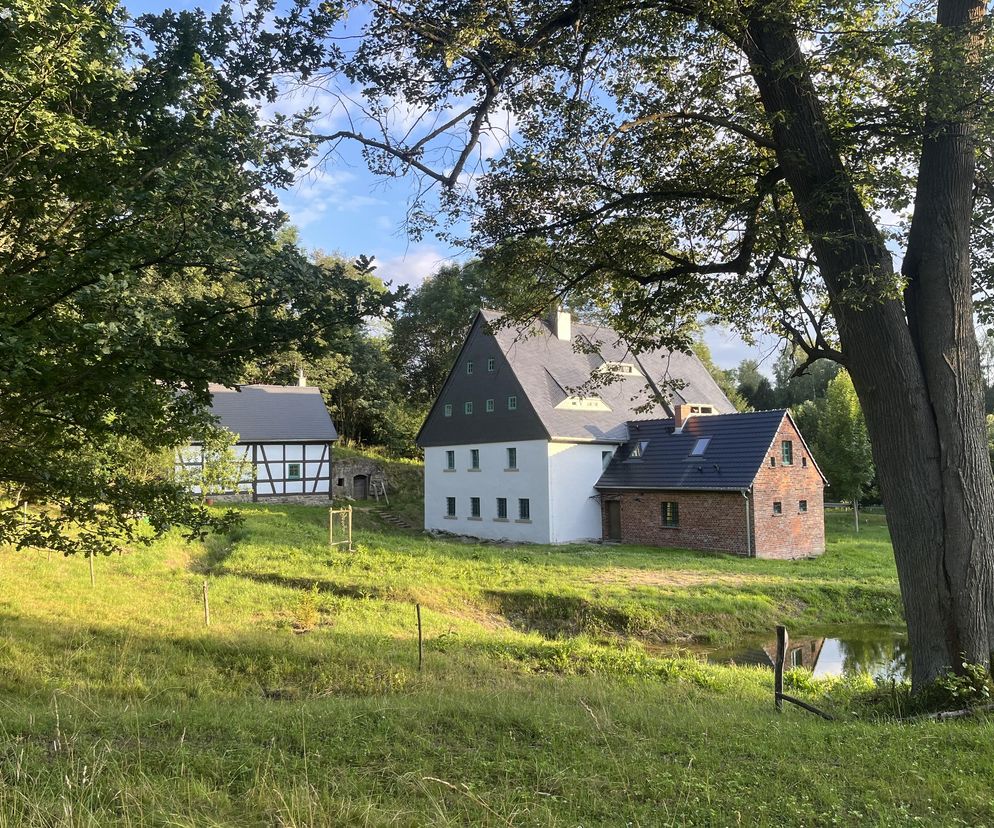

Wiedzieli, że kupują młyn – potem okazało się, że ma 400 lat!
Pasja, zabytkowa architektura Sudetów i pandemia – to przepis na niezwykłą metamorfozę. Małgorzata i Jacek, zakochani w regionie, trafili na stary młyn w Wojciechowie przy drodze do Lubomierza. Choć ogłoszenie sugerowało, że budynek jest z 1937 r., ekspert potwierdził jego ponad 400-letnią historię. Własność przejęli w 2021 roku, rozpoczynając remont od… stodoły, która też okazała się budowlą o długiej historii sięgającej XVIII w. Chlubą remontu jest nowy dach z łupkowym pokryciem i odtworzonymi okienkami połaciowymi zwanymi „szczupakami” i wzorzystymi szczytami z różnokolorowych elementów łupka.
We współpracy z architektami, specjalistami od zabytków – przywrócili dawny wygląd budynku. Mieszkańcy wsi wsparli ich z entuzjazmem, dzieląc się wspomnieniami o młynie jako centrum lokalnego życia.
Odrestaurowany budynek ma zachowaną całą linię produkcyjną produktów zbożowych, która mieści się na czterech kondygnacjach. Młyn działał do lat 70. XX w., a teraz będzie zapraszał do prywatnego muzeum młynarstwa. Celem jest przywrócenie temu ważnemu od setek lat miejscu ducha regionu. - 9 sierpnia, w czasie XXVIII Festiwalu Polskiej Komedii w pobliskim Lubomierzu, otworzymy po raz drugi Dolny Młyn dla gości w ramach Dnia Otwartego. Chcemy w ten sposób podsumować trwającą cztery lata renowację, podziękować naszym wykonawcom, sąsiadom, przyjaciołom, rodzinie i wszystkim, którzy nas wspomagali i wspierali w czasie remontu – napisał na swoim profilu FB Jacek.

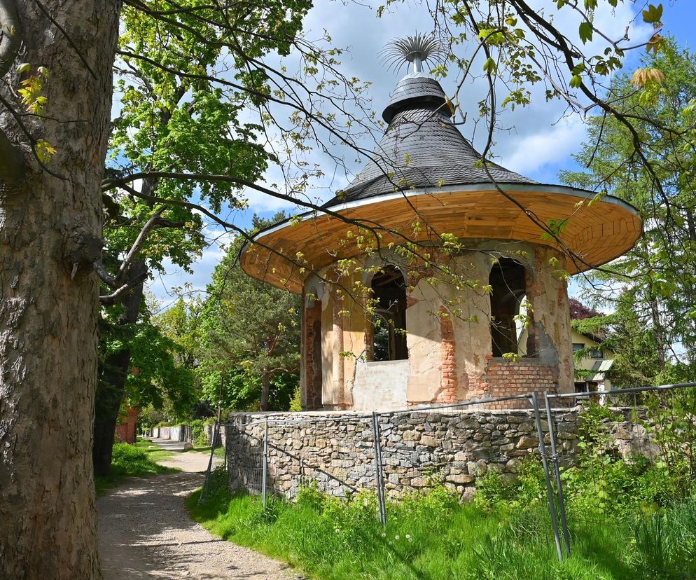

Herbaciarnia‑„Grzybek” w Kowarach była zawsze w myślach pani Emilii
Stary pawilon ogrodowy z XVIII w., przez dekady popadający w ruinę, dziś odzyskuje dawny blask dzięki pani Emilii, wrocławskiej restauratorce i lokalnej patriotce. Nazywana przez mieszkańców „Grzybkiem”, herbaciarnia była kiedyś pawilonem rodziny von Arnauld de la Perière, później miejscem wojskowego życia, dziś – symbolem architektury ogrodowej o stylu chinoiserie. Herbaciarnia kupiona w 2021 r. w stanie ruiny, przeszła najpierw trudny remont dachu – ekipa na linach, działająca niemal jak alpiniści, położyła dach z łupka, zachowując autentyczny podział układu konstrukcyjnego. Wzmocniono strop żelbetem, by budynek przestał się przechylać i by mógł otrzymać taras. Remont postępuje etapami: dach, strop, stolarka, a następnie instalacje i wnętrza. Plany przewidują stworzenie miejsca spotkań, wystaw, koncertów – naturalnego centra lokalnej inicjatywy. Ten cierpliwy proces, prowadzony z pokorą i oddaniem, ma przywrócić budynkowi jego pierwotny status i związek z miastem.
„To miejsce, które jest tak bardzo związane z Kowarami… ma znaczenie i dla innych osób, nie tylko dla mnie” – mówi Pani Emilia.

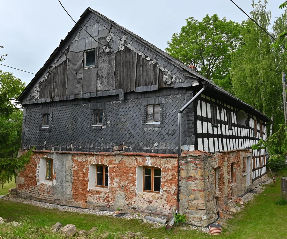

Dom z „castingu” w Milęcicach – do kupna ustawiła się kolejka
Karina i Piotr kupili opuszczone gospodarstwo, które przyciągnęło tłum zainteresowanych – niczym na castingu – lecz Covid zdezorganizował sprzedaż, co otworzyło im drogę do zakupu. Dom w czasie prac remontowych odsłonił historie zaklęte w murach: tabliczki z inicjałami z 1821 i 1905, inskrypcje z 1925 r., ślady izb zrębowych i konstrukcji przysłupowej. Piotr, zafascynowany mozaiką materiałów – kamień, cegła, ryglówka i ryflowana karpiówka na dachu, zdecydowanie stawia na tradycyjne techniki. Prace zabezpieczające objęły wymianę stropu, wzmocnienia narożnika stalowymi klamrami, drenaż z rur i odkrycie fragmentów dawnego systemu odwodnienia. Dom przejdzie też termomodernizację: lekka drewniana konstrukcja z glinianym wypełnieniem, tynki wapienne, drewniane podłogi na legarach, które uzupełni słoma ­– tradycyjna „wyściółka”. Efekt? Autentyczne wnętrze i charakter. Najciekawszym wizualnym dodatkiem będzie odtworzony balkon w ryglowej ścianie – to zapomniany po dawnych przebudowach element, który powróci na elewację frontową oczywiście w swym tradycyjnym wykończeniu z użyciem oleju lnianego i sadzy.

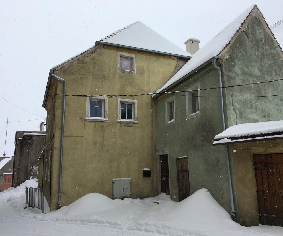

Kamieniczka przy rynku w Lubomierzu – po sąsiedzku jest Muzeum Kargula i Pawlaka
Marcela i Michał z Gdańska zakochali się w Lubomierzu w maju 2018 roku. Przez przypadek trafili na opuszczoną kamieniczkę tuż obok Muzeum Kargula i Pawlaka – budynek krył jednak wilgoć, grzyb, zacieki i pajęczyny i nie zachęcał do kupna. - Widok był wręcz odrażający – wspomina Filip. Podjęli jednak decyzję o kupnie – byli jedynymi licytantami – choć wiedzieli, że to początek długiej przygody.
Zaczęli od dachu: chcieli tradycyjnej więźby na wpusty i kołki drewniane, jednak brak dostępnych cieśli sprawił, że ostatecznie użyto metalowych wkrętów. To nauczyło ich, że pośpiech przy remoncie się nie opłaca. Dach pokryli starą dachówką karpiówką z rozbiórek, montując własnoręcznie zaprojektowane klamry na krawędziach ścian szczytowych.
We wnętrzu skuto tynki i wyburzono ściankę działową, odsłaniając sklepienia krzyżowe i kolebkowe. Stropy drewniane wyremontowano tradycyjnymi technikami, a ściany ocieplono gliną, słomą i wapnem, dzięki czemu we wnętrzach panuje zdrowy mikroklimat.
Rodzina z trójką dzieci już mieszka w starej kamienicy, choć prace wciąż trwają (m.in. elewacja, przestrzeń dla gości). Dom tętni normalnym życiem.

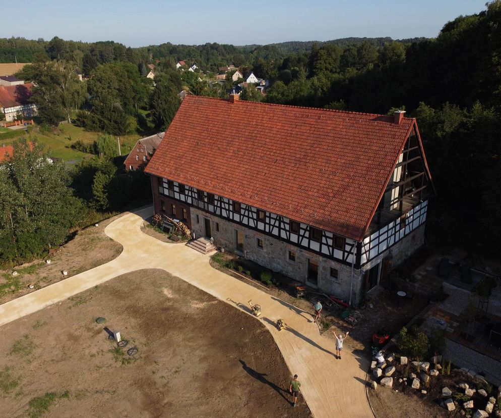

Gigantyczny, stary dom sudecki w Uboczu – potrzeba było 52 okien
Remont pięknego i zaniedbanego budynku trwa już 7 lat, a efektem jest przekształcenie opuszczonej ruiny w majestatyczny dom-gościniec pod Gryfowem Śląskim.
Pani Iwona z Holandii, projektantka wnętrz, wraz z mężem i przyjaciółką Halinką przejęli dom, w którym brakowało podłóg, instalacji, sufitów, a pomieszczenia kryły się za stertami pustych butelek.
Budynek miał mieć ducha i cechy oryginalnej architektury – murowany parter, ryglowe piętro, dwuspadowy dach – ale także nowoczesne rozwiązania: pompy ciepła, ogrzewanie podłogowe, fotowoltaika. Sklepienia krzyżowe i piaskowcowe kolumny w dawnej stajni zamieniły się w salę biesiadną jak z zamku. Dla utrzymania klimatu starych wnętrz nowe cegły były młotkami „postarzane”, aby dopasować świeżo domurowane ubytki murów do surowej, historycznej struktury.
Dom to nie tylko miejsce zamieszkania – parter i piętro przeznaczono na część gościnną: pięć pokoi do wynajmu, połączone z otwartą kuchnią i biblioteką. W planach są także dwa mieszkania na poddaszu dla właścicieli.
W duchu „drugiego życia rzeczy” większość mebli i materiałów pochodzi z Holandii – drewniane podłogi ze starych domów w Hadze, fotel Jana des Bouvrie czy używane okna dachowe.

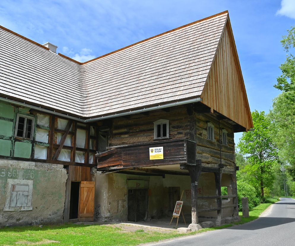

Kuźnia w Płóczkach Górnych – zbudowano ją z drzew, jakich już nie ma
Witold Podsiadło, pasjonat architektury sudeckiej, postanowił przywrócić życie starej kuźni w Płóczkach Górnych, która przez około 50 lat stała opuszczona i zarośnięta . Budynek, datowany na XVIII lub XVII wiek, był niegdyś zarówno miejscem pracy kowala, jak i domem mieszkalnym. Renowacja rozpoczęła się od naprawy więźby dachowej i przywrócenia tradycyjnego pokrycia dachu z gontu. Wykorzystano fragmenty oryginalnego pokrycia jako wzór.
W trakcie prac odkryto zachowane elementy, takie jak profilowany strop z drewnianymi listwami dekoracyjnymi, charakterystyczne dla drewnianych kościołów . Dębowe słupy podcienia, które z czasem zapadły się w ziemi, zostały wykopane i osadzone na nowo. Odtworzono także stary komin z piaskowca, połączony z dużym paleniskiem w pomieszczeniu kuźni, które obecnie służy jako magazyn.
Renowacja kuźni jest realizowana etapami, częściowo finansowana z dotacji, z planami na przyszłość obejmującymi renowację wieńców i partii murowanych parteru. Witold Podsiadło, zdobywając wiedzę na temat dawnych technik ciesielskich i stolarskich, angażuje się aktywnie w ochronę regionalnego dziedzictwa, pomagając innym właścicielom starych zaniedbanych domów i gospodarstw w okolicy.
