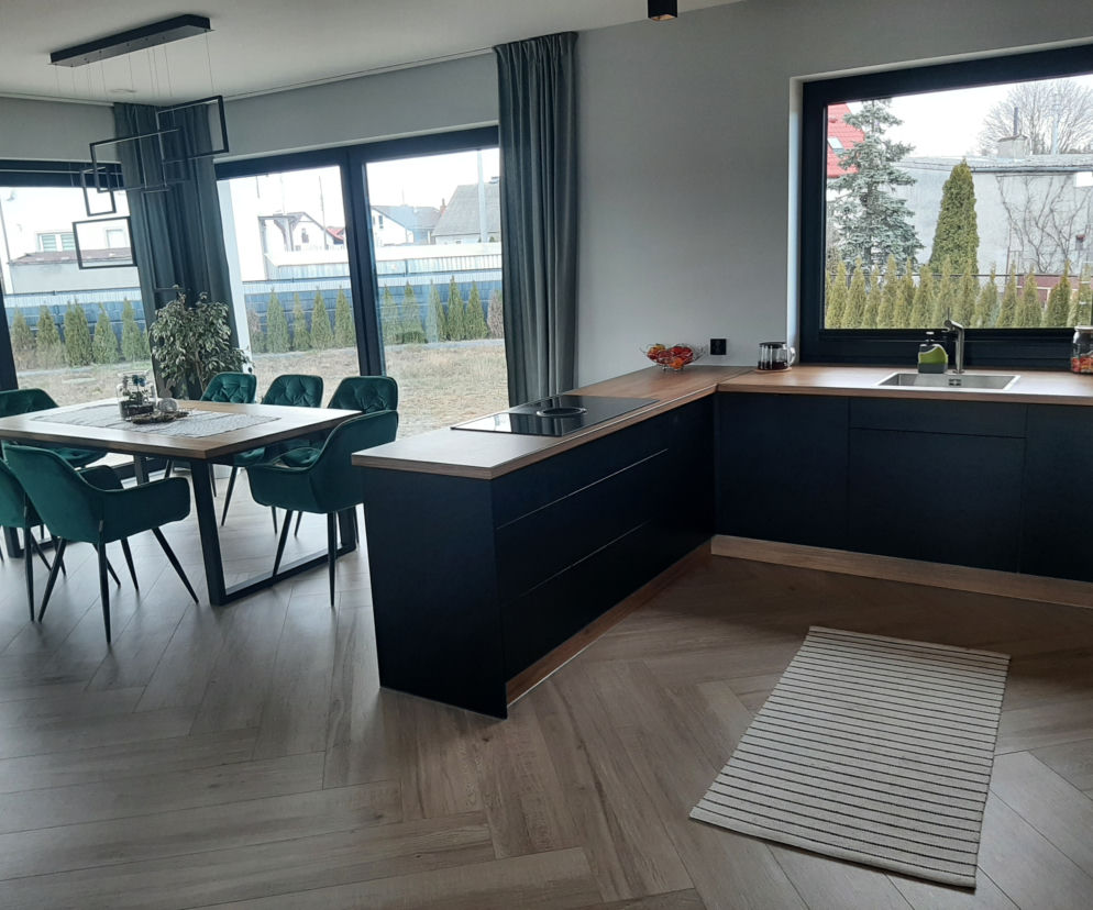

Chcieliśmy podpiwniczyć budynek, ale warunki jakie mamy na działce nam to uniemożliwiły. Przy próbnym wykopie pojawiła się woda na 2,2 m. Jeśli chodzi o parter to przesunęliśmy słup, który w projekcie znajdował się w kuchni, a teraz jest przy schodach. Tu nam nie przeszkadza, z kolei w kuchni nieco zasłaniał przestrzeń. Powiększyliśmy również kotłownię. Mamy pompę ciepła, więc potrzebowaliśmy w tym pomieszczeniu więcej miejsca, które zyskaliśmy zmniejszając sąsiadujący z kotłownią pokój gościnny. Na poddaszu podnieśliśmy ściankę kolankową. W pierwszym domu ścianka była w wysokości standardowej i mieliśmy spory problem z dostosowaniem mebli i zagospodarowaniem przestrzeni pod skosami. Wiedzieliśmy, że to będzie pierwsza rzecz którą zrobimy i zmienimy. Pokoje na piętrze pozostały bez zmian. Zrezygnowaliśmy z dwóch łazienek. W naszej sypialni połączyliśmy dwie garderoby i zrobiliśmy jedną dużą. Połączyliśmy także jedną z łazienek z garderobą i pralnią i  zrobiliśmy w tym miejscu dużą łazienkę z sauną. Z kolei drugą łazienkę przerobiliśmy na dodatkową garderobę i wejście na strych.

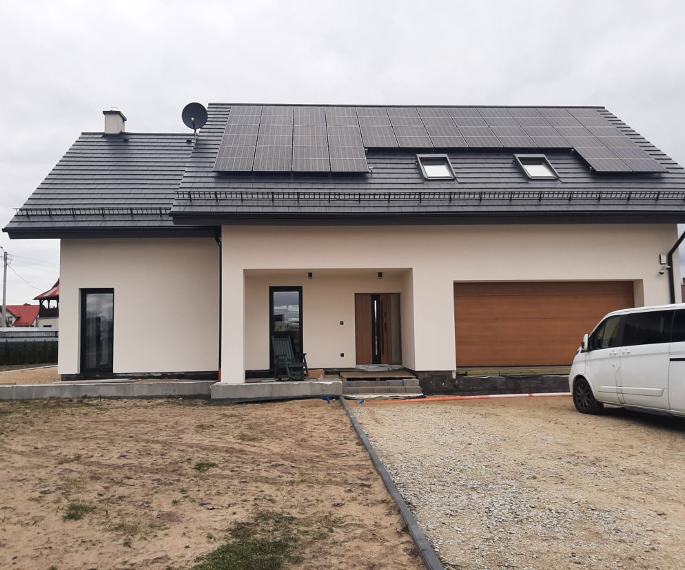

Był jeden przestój w budowie. Największy zgrzyt i najwięcej nerwów straciliśmy w związku z oknami. Ze względu na pandemię fabryka przyhamowała z produkcją i przez to nie mogliśmy dostać okien w terminie. Miały one dotrzeć na budowę na początku lipca a przyszły dopiero pod koniec miesiąca. Okna mocno przystopowały nam budowę.
NIE PRZEGAP - zobacz REALIZACJE DOMÓW wg projektów Muratora:
Mieliśmy elektrykę, tynki i na koniec dopiero były montowane okna. Ich montaż także pozostawia wiele do życzenia. Ekipa, mimo że znała i zaakceptowała projekt, nie była przygotowana na to, że te okna będą takie ciężkie. Musieli więc szyby wyciągnąć z ram i osobno wszystko montować. Tak im się spieszyło, że uszkodzili listwy przyokienne. Musiała przyjechać inna firma, która te listwy wymieniła. Z całej budowy zdecydowanie najgorzej wspominamy ekipę od okien.

Chodziło nam o to, żeby to było ciepłe, nowoczesne i energooszczędne wnętrze. Jeśli chodzi o inteligentne rozwiązania to mamy powiadamianie o braku energii w domu, możemy sterować bramą z zewnątrz i roletami. Mamy także przygotowane inteligentne nawadnianie ogrodu, odkurzacz centralny, rekuperację, system zmiękczania wody, własną biologiczną oczyszczalnie ścieków, zewnętrzne solarne rolety na oknach dachowych oraz inteligentny domofon. Chcieliśmy mieć wszystko bardzo nowoczesne i niezależne. Planujemy w przyszłości budowę własnej studni. Zależało nam na tym, aby zastosowane rozwiązania nie wymagały od nas dużo pracy i energii. Stąd decyzja o pompie ciepła, z którą doświadczenie mieliśmy już w pierwszym domu. Wiedzieliśmy, że jest to wygodne rozwiązanie i to było dla nas ważne. Jest także zamontowana fotowoltaika, która daje nam duże oszczędności.
