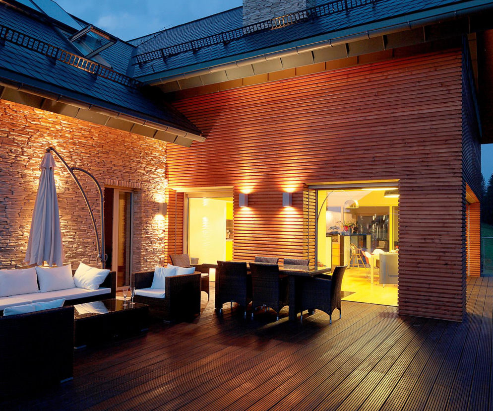

Dom ma prostą bryłę, ale został wykończony solidnymi materiałami. Na elewacji dominują cedrowe deski i sztuczny kamień. Dach jest pokryty płytkami przypominającymi grafitowy łupek stosowany na okolicznych domach. Gdzieniegdzie znajdujemy wykończenia z blachy w tym samym ciemnym kolorze. Charakterystyczne trójkątne przeszklenie szczytowej ściany południowej zostało przesłonięte okapem długości 2 m. Latem zapobiega on nadmiernemu nagrzewaniu pomieszczeń. Zimą, kiedy słońce wędruje niżej, nie przeszkadza w doświetleniu i dogrzaniu przez słońce pomieszczenia na poddaszu.
Deski tarasowe wykonane z twardego drewna massaranduba odpornego na działanie wody i biodegradację. Nie wymagają konserwacji. Ryflowania ułatwiają odprowadzenie wody z powierzchni tarasu.

Salon z kominkiem został przedłużony o duży, ale zaciszny taras. Na tarasie są wygodne meble i kameralne oświetlenie. Ściany osłaniające to miejsce wypoczynku są wykończone kamieniem i drewnem. Rozciąga się stąd oszałamiający widok na góry i dolinę Wisły leżącą u stóp wzniesienia. Właściciele mówią, że nie czują potrzeby wychodzenia z domu, bo zapewnia on mnóstwo swobody i przestrzeni. Nawet w czasie niepogody można napawać się widokami z wnętrza salonu. Stół jadalniany stoi tuż przy przeszkleniu, przez które można podziwiać widoki podobne do tych z tarasu.

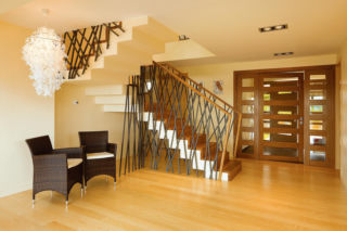

To strefa gospodarzy – prywatna, choć otwarta antresolą na salon. Powstała tu małżeńska sypialnia z łazienką, garderobą i loggią. Są też pomieszczenia gospodarcze i sypialnie dzieci. Dwa niewielkie pokoiki z dostępem do antresoli w razie potrzeby mogą pełnić funkcję dodatkowych sypialni dla gości. Zazwyczaj jednak piętro jest przeznaczone wyłącznie dla gospodarzy.
