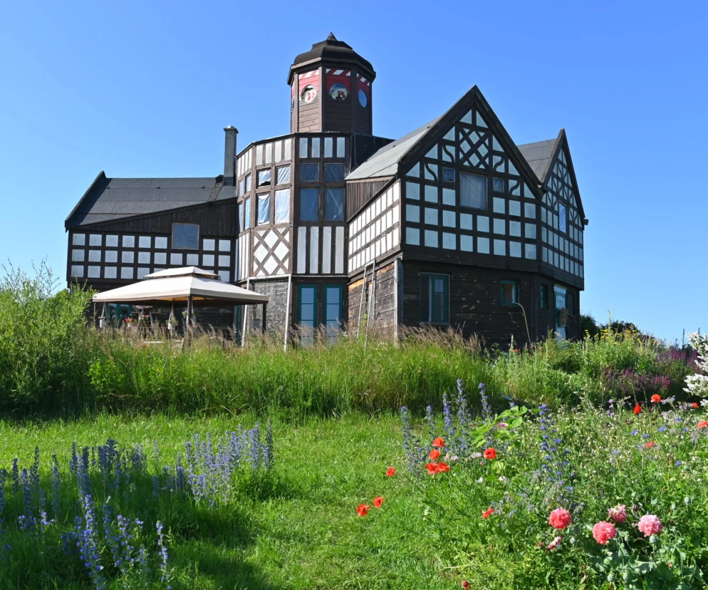

Dom zbudowany na rzucie dwunastoboku z wieżą pośrodku od razu przywołuje skojarzenia z dawnymi obiektami obronnymi, a materiałem wykończenia – z żuławskim budownictwem drewnianym. Koncepcję przygotowali Krzysztof i jego ojciec, a ostateczny projekt budowlany zrealizował architekt.

Dom w Izbiskach połączył w swojej formie i technologii budowy architekturę Żuław z dwoma szczególnymi obiektami – pierwszym jest Twierdza Wisłoujście w Gdańsku, a drugim La Ruche, słynny paryski „Ul” na Montparnasse zbudowany na Wystawę Światową w 1900 r.. Charakterystyczna wieża z wieńcem zabudowy pierwszego z nich i dwunastobok budynku zaprojektowanego przez Gustave’a Eiffla w Paryżu stały się ważnym punktem odniesienia dla formy domu.

Sosnowy szkielet, dębowe kołki i technologia CNC
Technologia budowy łączy tradycję ze współczesnymi rozwiązaniami.
– Budynek jest z drewna sosnowego, bo właśnie sosna była najczęściej stosowana w lokalnym budownictwie drewnianym. Elementy szkieletu stężono dębowymi kołkami, co również nawiązuje do dawnych metod ciesielskich. Cały budynek jednak stoi na płycie fundamentowej – to już jest oczywiście współczesna rzecz – mówi Krzysztof. – Nowoczesność pojawiła się u nas także w sposobie przygotowania konstrukcji. Szkielet został zaprojektowany komputerowo i wycięty w technologii CNC, która w czasie budowy była w Polsce jeszcze rzadkością – dodaje Krzysztof.
Ogrzewanie zapewnia pompa ciepła i instalacja podłogowa. Kominek pełni przede wszystkim funkcję dekoracyjną. Drewno, zarówno wewnątrz, jak i na zewnątrz, zabezpieczono olejem.

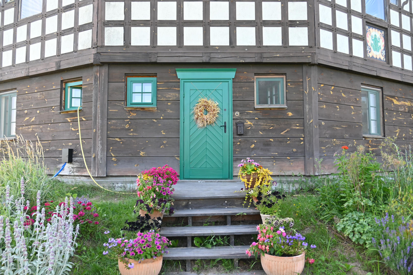

Jednym z charakterystycznych elementów domu są okna – jest ich aż 56. Wynika to z chęci zachowania proporcji dawnych okien, które były stosunkowo małe. Aby dobrze doświetlić wnętrza, trzeba było zwiększyć ich liczbę.
Początkowo inwestorzy planowali okna skrzynkowe, ale szybko okazało się, że w codziennym użytkowaniu są zbyt kłopotliwe. Część takich okien już zamontowano, jednak pozostałe będą jednoramowe, z trójwarstwowymi szybami zespolonymi i prawdziwymi szprosami.
– My nie robimy rekonstrukcji historycznej, tylko budynek nawiązujący do lokalnej architektury. To ma być dom, w którym wszystkim będzie się wygodnie mieszkać, który przy okazji będzie fajnie wyglądał, ale jednak w tej kolejności, a nie odwrotnie – podkreśla Krzysztof.

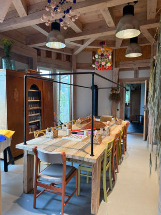

Układ domu podporządkowany jest centralnej kompozycji. Budynek powstał na planie dwunastoboku, ale trzy moduły od strony rzeki zastąpił taras. W przyszłości ma tam powstać ogród zimowy. Główne wejście również zaplanowano od strony wody. Po wejściu przechodzi się do centralnego pomieszczenia z kominkiem i schodami prowadzącymi na piętro.

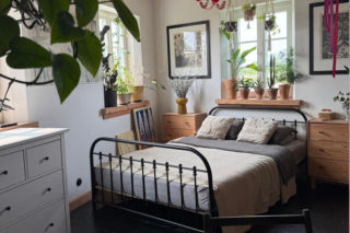

Parter jest dziś częścią mieszkalno-użytkową. Znajdują się tam dwie kuchnie: prywatna oraz druga, wykorzystywana do tłoczenia olejów i przygotowywania przetworów. Jest też kotłownia z pompą ciepła i bojlerem, dwie łazienki, pralnia, dwie sypialnie, pracownia oraz duże centralne pomieszczenie ze stołem na 12 osób, przy którym odbywają się warsztaty.
Piętro pozostaje jeszcze w stanie surowym, bez okien. Docelowo ma być prywatną częścią domowników. Parter w dalszej przyszłości może natomiast zostać otwarty dla gości jako kawiarnia lub restauracja. – Dół chcemy zagospodarować pod kątem gości, a górę prywatnie. Zobaczymy, gdzie nas ta przygoda zaprowadzi – mówi Krzysztof.

We wnętrzach inwestorzy chcą pokazywać konstrukcję. Belki mają przekrój około 18 x 18 cm i tam, gdzie to możliwe, pozostają widoczne. Na parterze są drewniane sufity, a w centralnym pomieszczeniu na piętrze drewniane sklepienie.
Z powodu ogrzewania podłogowego dobór posadzek jest ograniczony, ale inwestorzy wykorzystują materiały dobrze współpracujące z takim systemem. W sypialni jest to kamień – łupek, w innych pomieszczeniach cegła. Największym wyzwaniem pozostaje podłoga w centralnym, obszernym wnętrzu. Właściciele myślą o czymś wyjątkowym: mozaice, geometrycznym wzorze z jakimś charakterystycznym motywem.

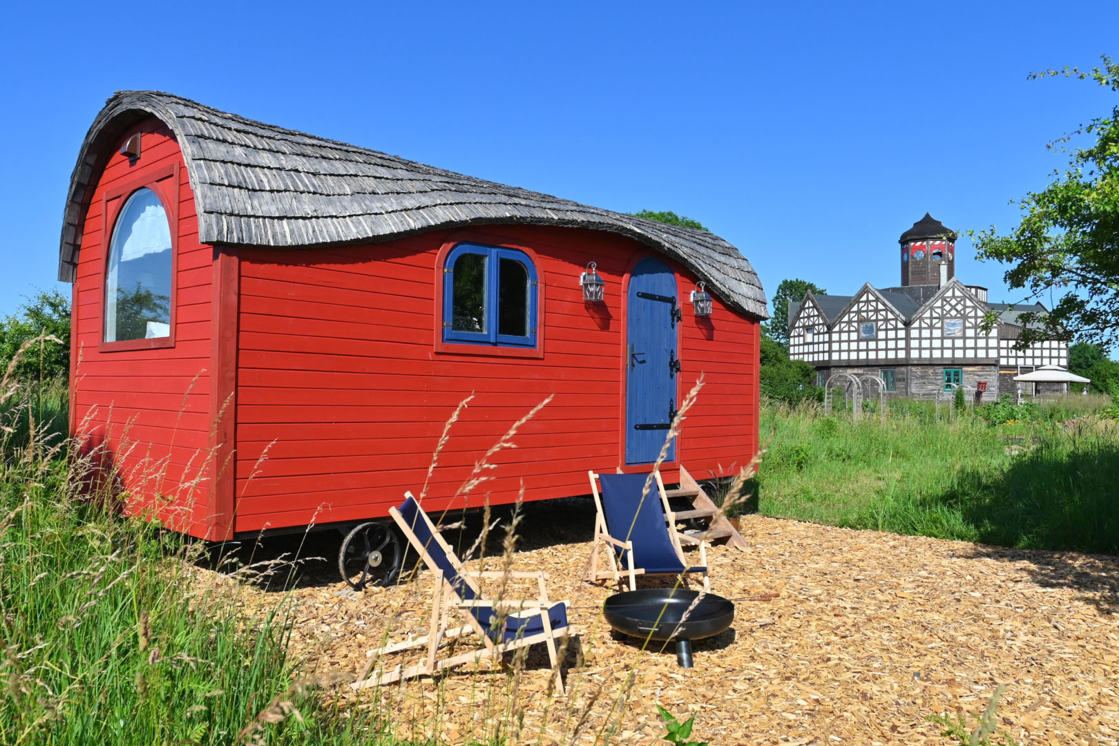

Na razie właściciele mieszkają na parterze razem z ojcem Krzysztofa. Ponieważ piętro czeka jeszcze na wykończenie, działalność turystyczna rozwija się w ogrodzie. Stoją tam dwa domki do wynajęcia: jeden dwuosobowy, drugi trzyosobowy z balią. W planach jest dalsze rozwijanie oferty dla gości, m.in. warsztaty czy pokazy wyciskania oleju, który gospodarze produkują na miejscu.
