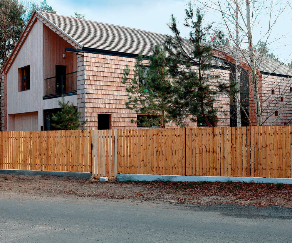

Nowoczesna rezydencja, która pachnie słońcem i modrzewiem, a swoją formą nawiązuje do skromnych, wiejskich chat Mazowsza. Inwestorzy z Lipkowa udowadniają, że na 1000-metrowej działce zamiast typowego dworku może stanąć architektoniczna perełka, która łączy rzemieślniczą tradycję z odważnym designem XXI wieku. „Dom Pachnący Modrzewiem” zachwyca elewacją w całości pokrytą gontem, która nie tylko chroni przed kwaśnymi deszczami, ale w upalne dni wypełnia okolicę niezwykłym aromatem. Architekt Marek Szcześniak „wyciął” w bryle budynku dwa zielone patia, a we wnętrzach wykorzystano dachówki ze starej niemieckiej stodoły.

Dwukondygnacyjny budynek w porównaniu z przycupniętymi chatami wiejskimi prezentuje się okazale. Jednak to, co najważniejsze, zachowana została w nim idea drewnianej chaty mazowieckiej. Przede wszystkim pozostał trzon dawnej formy – plan o kształcie wydłużonego prostokąta, dwuspadowy dach i drewniane tworzywo wpisujące dom w krajobraz. Podobieństw można się doszukiwać także w tak zwanym jednotraktowym układzie wnętrza na parterze, mającym szerokość jednego pomieszczenia. Mimo inspiracji z przeszłości dom jest bardzo nowoczesny.

Ilość drewna miała być rekompensatą za użycie szkła i stali. Zresztą architekt przewrotnie „zamienia” szkło w drewno – dzięki przeszkleniom zagłębionym w bryle domu to właśnie drewniana elewacja wchodzi do wnętrz. Jednak o ile drewno jest typowe dla wiejskiej architektury, to gont trudno uznać za charakterystyczny dla Mazowsza. Dlaczego zdecydowano się na to wykończenie? Taki był efekt poszukiwania materiału, który można by ułożyć zarówno na dachu, jak i na elewacji – aby wykańczając, ujednolicić, a nie zróżnicować bryłę domu. Przez chwilę architekt wspólnie z inwestorami zastanawiał się, czy głównym materiałem wykańczającym nie powinna być trzcina. Jednak w końcu pomysł uznano za zbyt ekstrawagancki. Modrzewiowy gont oprócz tego, że pięknie wygląda, ma jeszcze inne zalety – jest twardy (odporny na uszkodzenia mechaniczne), dość trudno zapalny, w małym stopniu zmienia wymiary, a nawet (dzięki odporności na działanie zasad i kwasów) jest zalecany w miejscach występowania kwaśnych deszczów. Ma jeszcze dodatkowy atut – w cieple promieni słonecznych pięknie pachnie.
